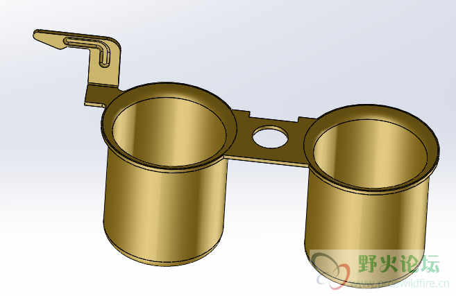

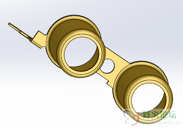

如题,下图产品应该是用拉伸模做的吧,这种拉伸模产品拉伸后壁厚会变,能用PROE钣金画吗 ?

这种是用深拉伸模做出来的,但是在模型里壁厚是一样的

我的意思是根据实物来 实物拉伸后壁厚是不一样的  那么你用PROE 钣金能画吗?

任何软件钣金弄出来壁厚都是一样啊
