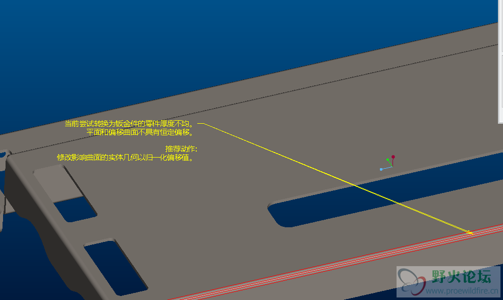

如题,其他软件做的钣金文件转STP,我用CREO打开后是零件模式,由于有几个地方需要修改,我需要转钣金模式,可转换失败。提示如图,可我也量了,他们的壁厚没有问题。请知晓的告知一二。谢谢

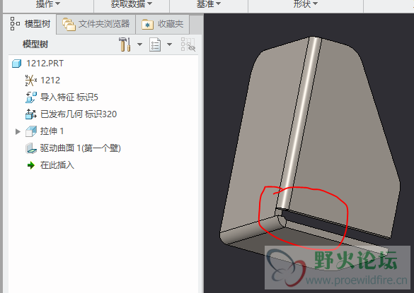

请查看图,将此处的止裂槽开出就可以转换成钣金,
转来的STP,是实体,Creo可能不能识别此处。

这是为什么呢  ,为什么我们在钣金模式下画,允许那样的造型,而转过来的就不行呢

是的,在Creo自己的钣金模式下,是允许撕裂存在的。
可能就识别不了
