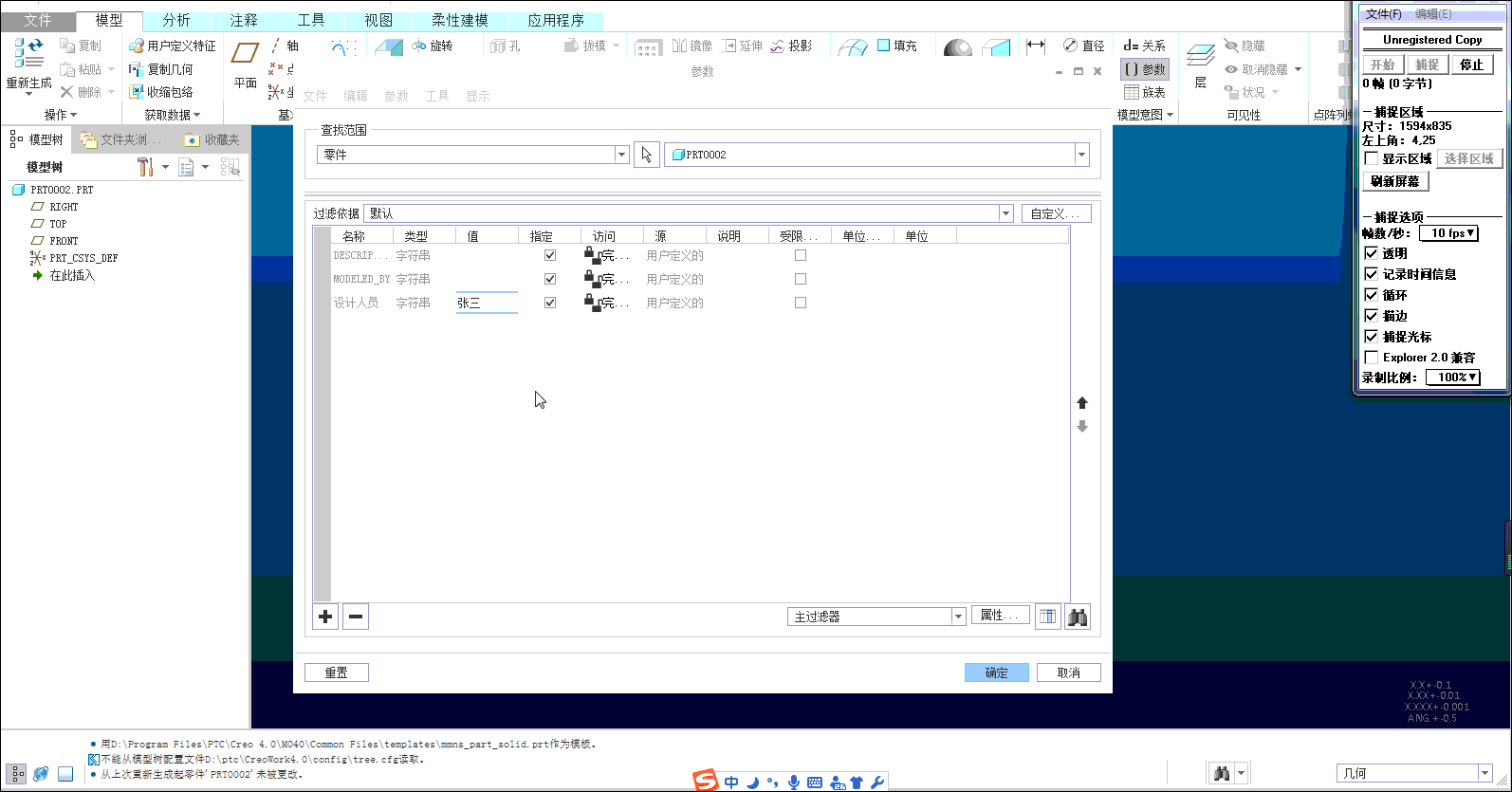

我最近在弄一个参数的值能否能出现选项,让我们去选择,但是关系不知道怎样写?
其中设计者哪里能不能预先设置好张三、李四等人,参数值只要选择就可以了。

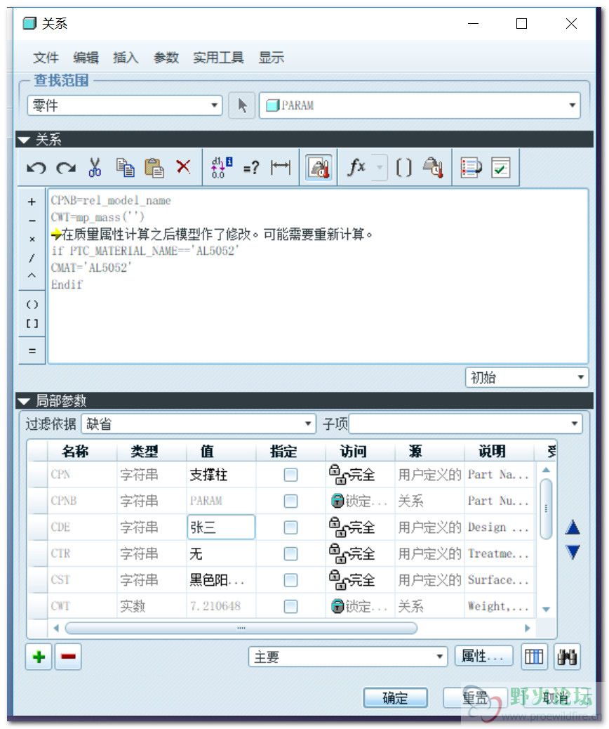

受限参数里面设置受限参数列表,就可以了,http://www.proewildfire.cn/thread-142729-1-1.html这是我的另一个帖子,说明了受限参数容易出错的主要原因,但也可以看出,受限参数列表的使用方法

为了更清楚地表达,我做了个gif,你参考一下
