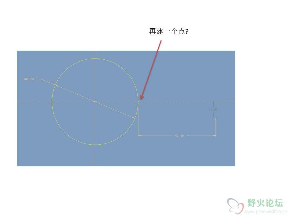

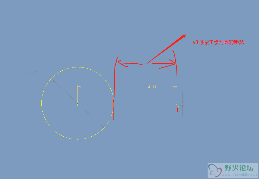

如何标注点到圆的距离,如图。有没有大神指点一下。

在草绘里圆的基准都会选圆心,如果非要那么标,要建一个基准才行,正常情况下都不会这样做.

我是用一條線通過圓心,再用此線段和圓心就會有一個交點了
