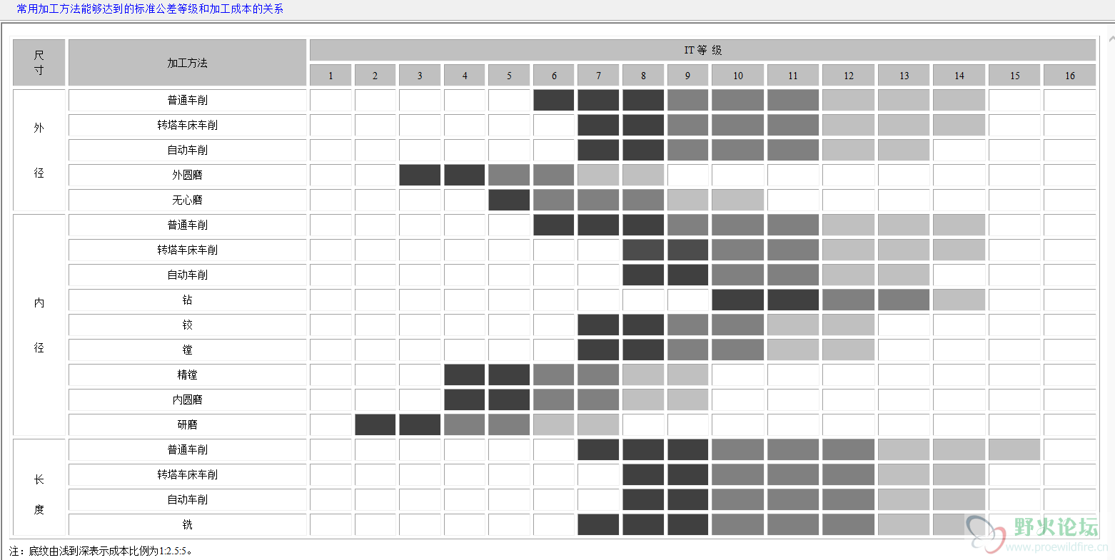

[求助] 为什么机械设计手册上普通车削比自动车削的能达到的精度要高?
140
234
发表于 2018-5-22 10:11 | 显示全部楼层 |阅读模式
RT,附图,请帮忙解释下
140
234
 楼主| 发表于 2018-5-22 10:11 | 显示全部楼层
图之前没附上
44
发表于 2018-6-28 22:29 | 显示全部楼层
因为自动车床他是精度误差的精度高的在0.01mm
但是普通车削就是靠人工的感觉来的,虽然精度高,但是不能大量生产,费时间。
而自动车削精度高,可以大量生产。
往往手工活都要比自动的精度要搞,比如研磨,都是靠纯手工的,现在机械设备都达不到人类手工的精度,所以很多高精密的设备单价高,产量低,因为都要靠人工装配,制造出来的
140
234
 楼主| 发表于 2018-6-29 08:18 | 显示全部楼层
但是普通车削就是靠人工的感觉来的,虽然精度高,但是不能大 ...
有道理!!!
