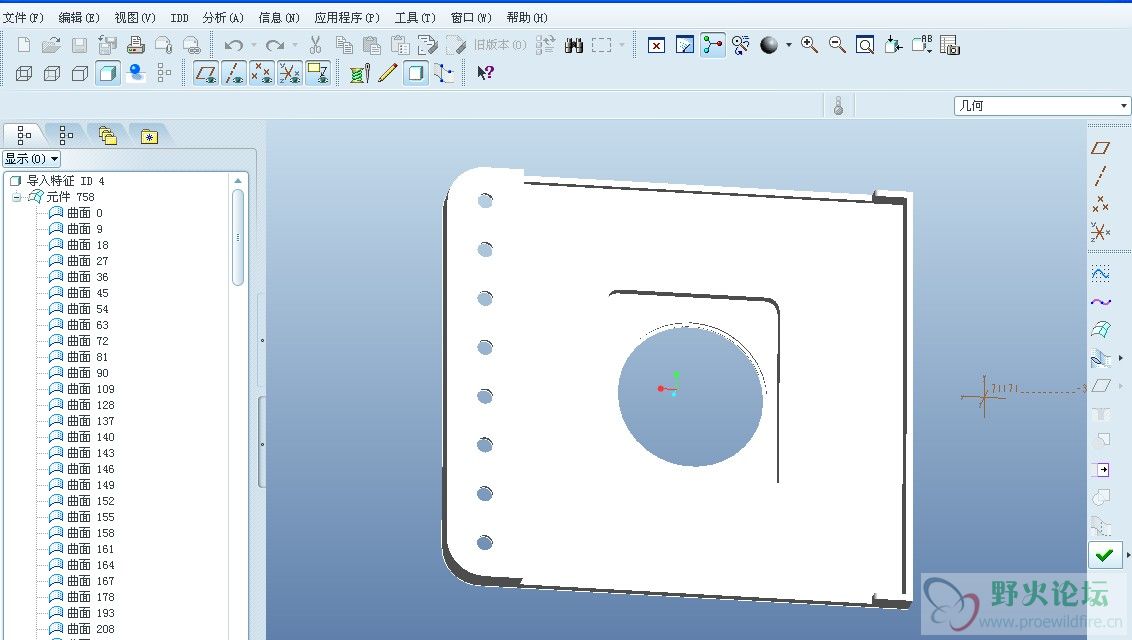

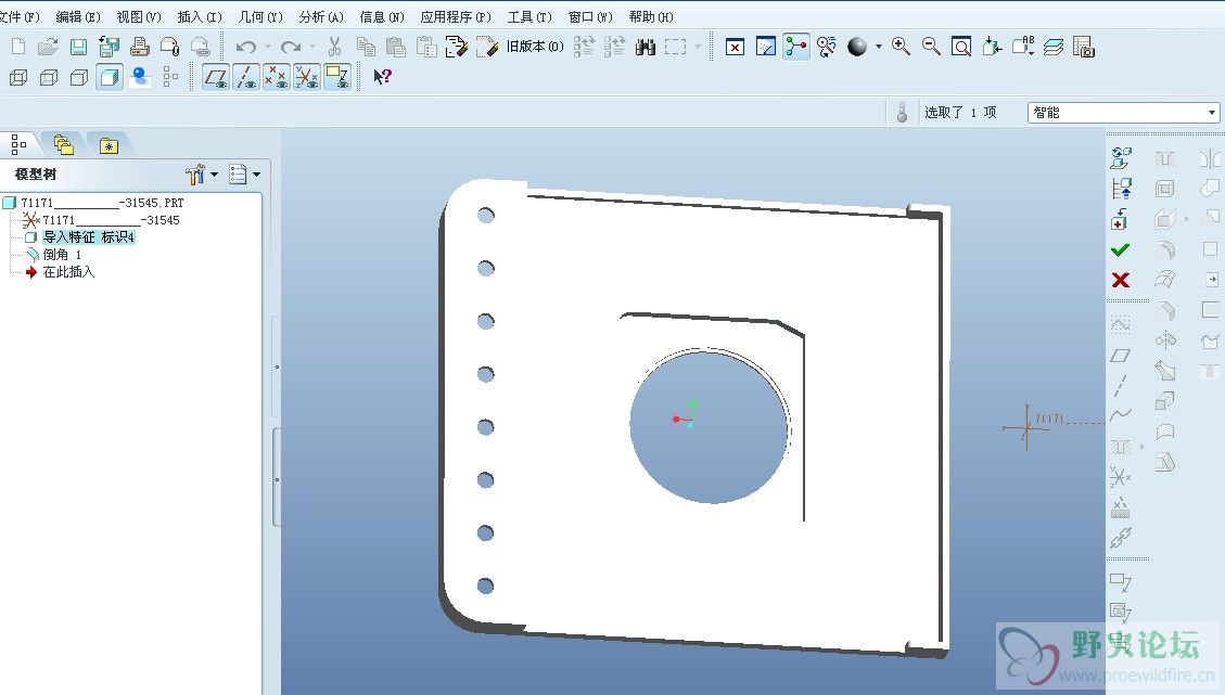

我想看到绘制这个零件的具体操作步骤,后续还要修改其中的一些东西,要怎样打开?
我选的编辑定义
我选的编辑定义
选的右边第三个选项,生成这样子的
选的右边第三个选项,生成这样子的

发表于 2018-5-17 11:58 | 显示全部楼层
看不了
56
78
 楼主| 发表于 2018-5-17 12:57 | 显示全部楼层
什么意思?是无法打开,只能重新画了吗?
411
509
发表于 2018-5-17 14:09 | 显示全部楼层
一般情况下打开第三方格式或通用格式是不包含特征步骤的,也因此,我们自己的图纸不想让别人看到步骤等信息,也会采取转换为通用格式,也就是说,没办法让你看到具体操作步骤,后续要修改的话,creo针对通用格式的后续修改,加入了柔性建模,可以考虑一下
305
533
发表于 2018-5-17 15:58 | 显示全部楼层
看不了啊!你这是转化的STP或者IGES
1043
1321
发表于 2018-5-17 16:32 | 显示全部楼层
想后期改的话,
直接一步步的抄下
1259
1523
发表于 2018-5-17 16:52 | 显示全部楼层
找到原文件就好改了! 没有的话只能自己一步一步画出来!
proe专业画图 抄数画图 看图片画图 看实物画图 结构设计 有需要请联系QQ:546371655
342
444
发表于 2018-5-17 17:25 | 显示全部楼层
转成这种格式文件就是不让别人知道绘制步骤的,不过拉伸切除,移除等这些操作命令还是可以用的。
340
408
发表于 2018-5-17 18:19 | 显示全部楼层
只能添加特征,导入的步骤看不了,也不方便修改
