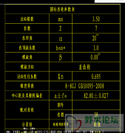

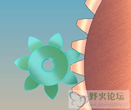

什么乱起八糟啊,你的参数实际都顶切,根切,你让creo能做的出,好意思啊
齿轮设计要求有配对齿轮齿数,中心距,速比,才好调整参数的。少齿齿轮,必须采用角变位,才可以的,当然按这个可以生产出,但是你的建模估计还是做不出,因为你的建模关系不对:对称渐开线和变位有关系式的,
