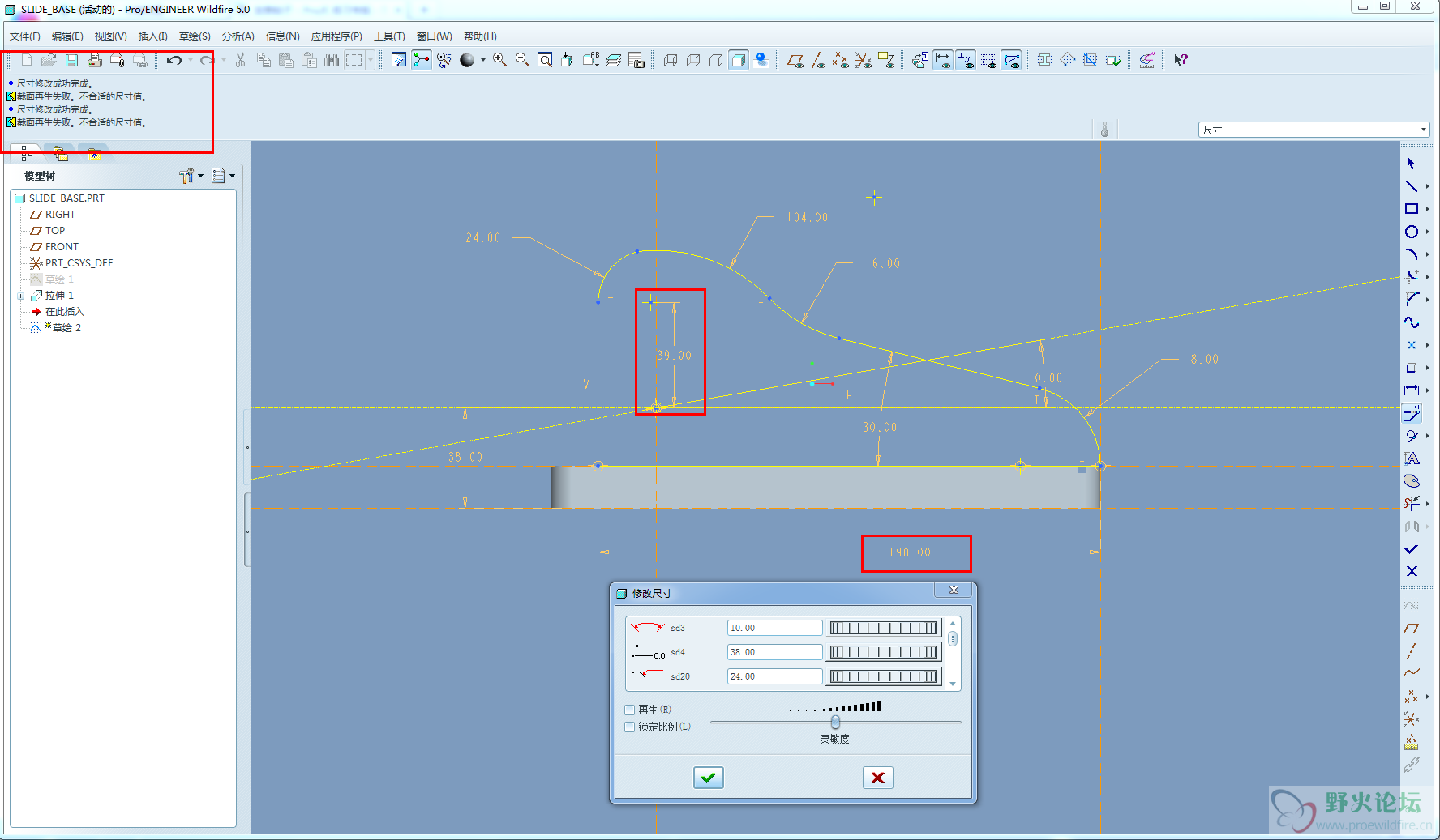

[求助] 截面再生失败 不适合的尺寸值 哪里出了问题??

红色框

发表于 2018-4-12 17:20 | 显示全部楼层
上个prt看看

发表于 2018-4-13 10:12 | 显示全部楼层
遇到这个问题你可以最后做上方两个连续的圆弧,其他的数据生成后再做
原因是冲突了,要么是多了不该有的约束,要么是尺寸超出逻辑计算范围
