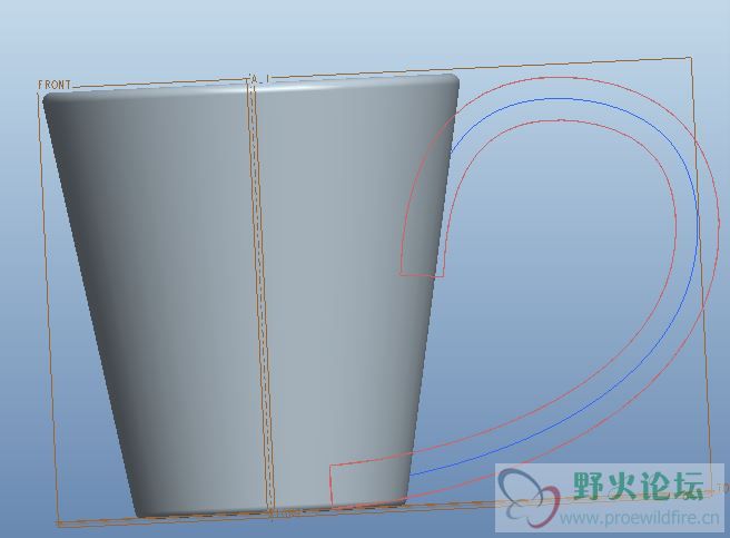

发表于 2018-3-11 16:04 | 显示全部楼层 |阅读模式
求大神指点是哪里的问题,我在选择合并端点时出现失败

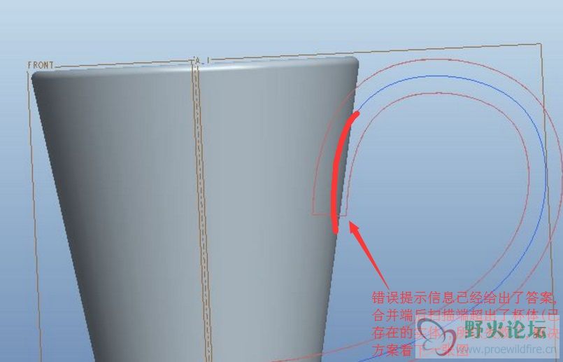

 楼主| 发表于 2018-3-11 16:08 | 显示全部楼层
还出现过这样的问题,请教这种问题出现的原因

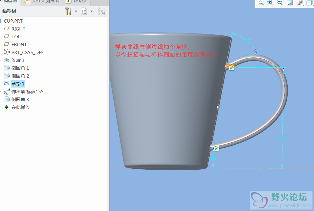

发表于 2018-3-11 16:56 | 显示全部楼层
如下图

 楼主| 发表于 2018-3-11 21:30 | 显示全部楼层
那角度应该是多少才合适

发表于 2018-3-12 10:34 | 显示全部楼层
角度无所谓啦   轨迹线到端点处开始做切线延长下去然后扫描      扫描结果会在被子里伸出一部分然后你可以旋转实体化一下就OK了
