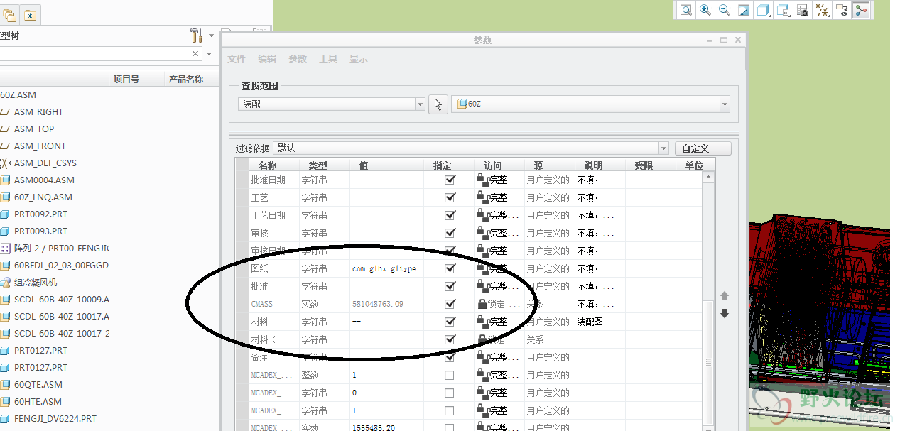

质量求和总数不对,应该是有些零件没设置好,如何快速找到哪些零件没设置好?

发表于 2018-3-1 11:03 | 显示全部楼层
先看在这个装配体内的各个组件,缩小范围。
个人建议,供参考。
也许高手有其他更简捷的方法。不知在模型树里能否显示这些

 楼主| 发表于 2018-3-1 13:49 | 显示全部楼层
个人建议,供参考。
也许高手有其他更简捷的方法。不知在模型 ...
想到个办法,放工程图里

发表于 2018-3-1 17:22 | 显示全部楼层
zhuimengniao 发表于 2018-3-1 13:49
想到个办法,放工程图里
好办法!在明细表里看。

发表于 2018-3-1 22:02 | 显示全部楼层
模型树里显示质量然后列出来排查下
339
398
发表于 2018-3-10 20:50 | 显示全部楼层
树列-设置-参数-CMASS,然后添加-应用。所有零件的质量就在模型树右侧显示,可以看出来哪个异常。然后修改
