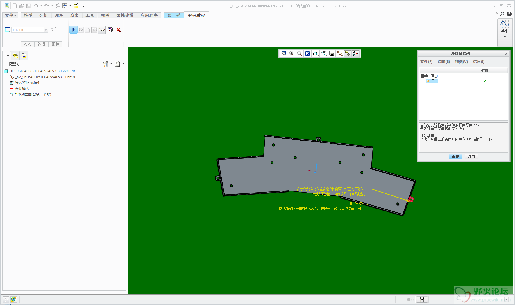

发表于 2018-1-25 09:17 | 显示全部楼层 |阅读模式
3d图是别人发过来给我做的stp格式的 转换钣金的时候老是提示厚度不均匀  怎么解决

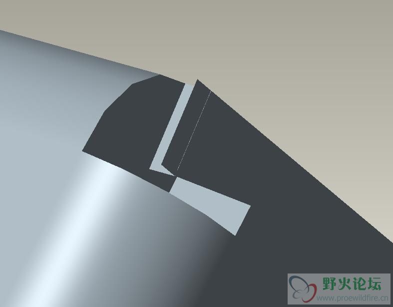

发表于 2018-1-25 11:06 | 显示全部楼层
这种格式是谁转的?
面和实体特征一起转换STP格式,太低级了
使用拉伸切除掉

发表于 2018-1-25 11:24 | 显示全部楼层
血染素描 发表于 2018-1-25 11:21
可以说清楚一点你是怎么弄的吗 你发过来的图可以直接转钣金但是我不知道具体怎么弄 谢谢
就是有个缺口位置是用面切除的,但是,在转换成STP的时候,面也变成0mm厚度的实体特征,这样导致厚度不均匀

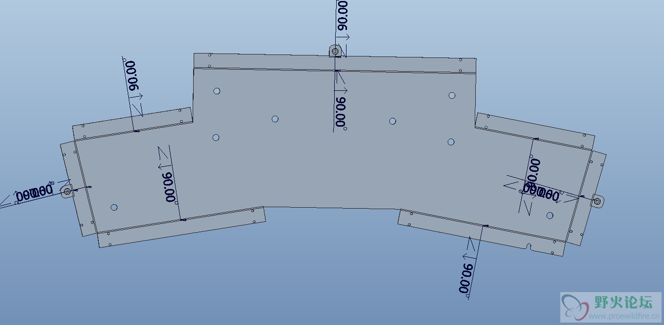

发表于 2018-1-25 14:21 | 显示全部楼层
成功转换。
