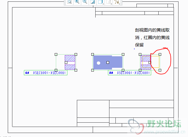

装配组件工程图实体剖视图与导入特征
图中黄色零件为组件中导入的特征的零件,是曲面,剖视的是实体零件
附件是随意画的
1.rar

发表于 2018-1-22 22:27 | 显示全部楼层
红圈里不想要的话你转换成实体切除掉呢

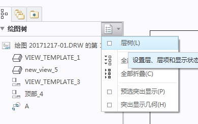

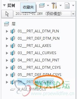

发表于 2018-1-22 22:29 | 显示全部楼层
模型树切换到层树,将所有尾部字符串为“SURFS"的项隐藏,保存状态。

 楼主| 发表于 2018-1-22 23:42 | 显示全部楼层
要是复杂的曲面实体化太难了,也不需要啊

 楼主| 发表于 2018-1-23 19:22 | 显示全部楼层
隐藏曲面图层没用

发表于 2018-3-1 10:36 | 显示全部楼层
楼上说的是,实体内的曲面切掉
