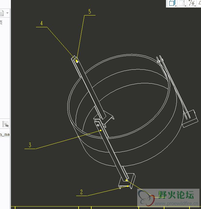

如题
如题
如题

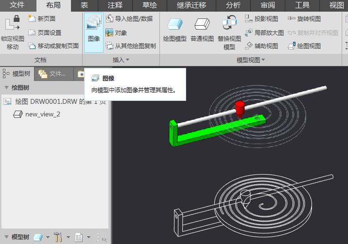

针对件2位置做个普通视图局部显示,在这个视图里着色显示。

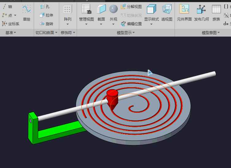

目前工程图里好像没有同一个视图实现两种样式显示的功能,
粗野做法,可以截个图,直接粘到工程图里
