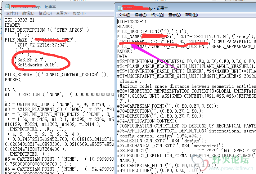

如题,用什么方法可以知道stp文件最初是由SolidWorks、proe、catia或ug。。。。生成的吗?

用记事本打开文件,如下图
