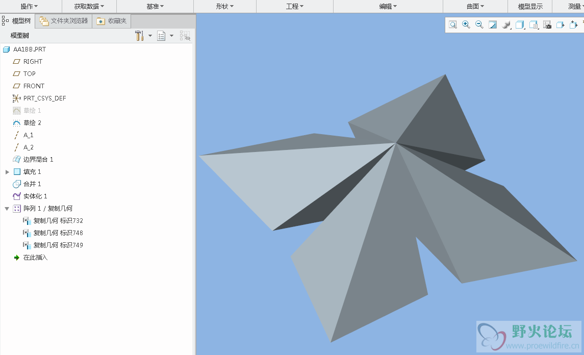

这个图形用混合做实体要快很多,给你参照下。
混合实体用来阵列时不会出现各种问题的。
关于合并面不能阵列,现在我知道复制之后阵列是没问题的,再实体化(参照阵列)

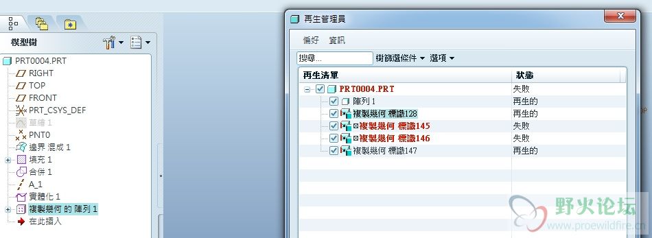

感謝上面各位前輩的回覆,應該是我沒把問題點詳述清楚,以下我再做詳細問題點:

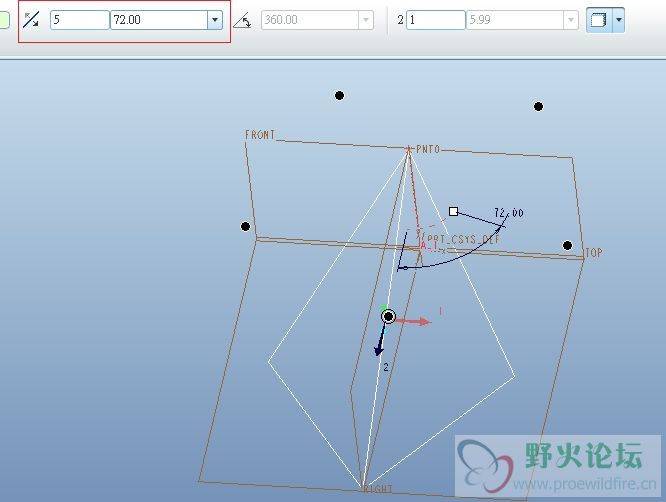

1、若第一個單一個實體化後,若要環型陣列變成一個邊鄰邊的星狀實體,就會出現錯誤,如下列圖示

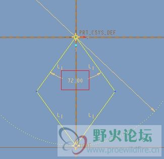

      1.1 若第一個草繪菱形的夾角為72度時
      1.2 這個單一實體實體化後,要做星狀環型複製成一個五星狀實體,也就是每一個的複製角度為72度

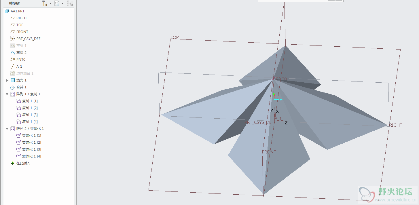

      1.3 系統就會出現如下警告,而且複製無法成功成五星實體,一般只會出現三個複製,有二個失敗

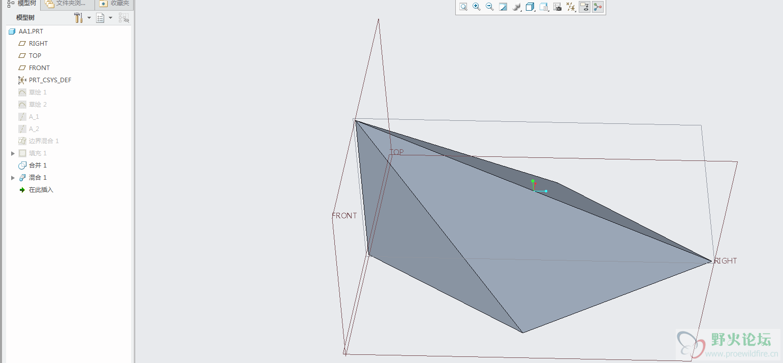

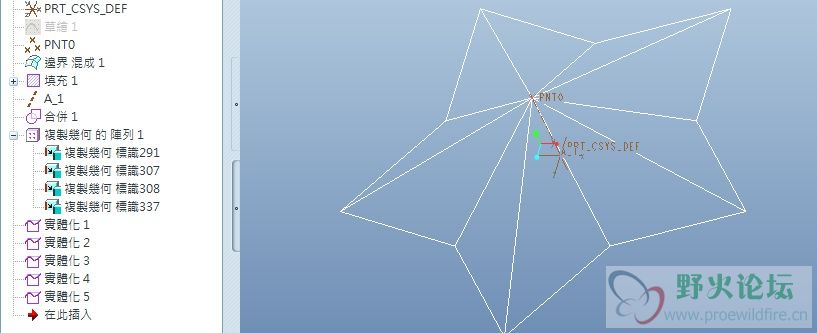

2、我改用別的方法測試,如第一個邊界混成後,再將底部填充,但不實體化。

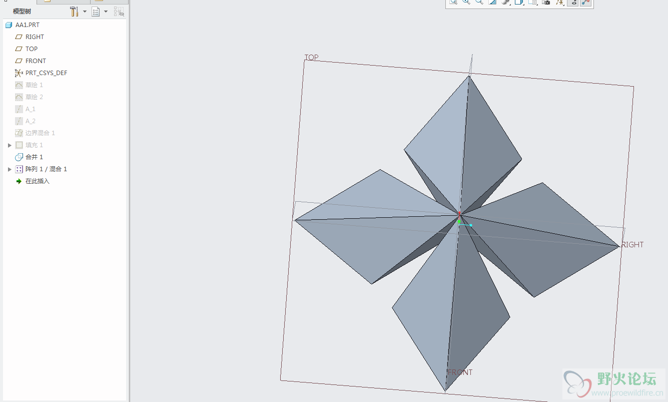

     這一個面體去做環型複製即可完美被排列成五星狀,然後再一個星瓣一個星瓣去實體化,可以完成如最後一個圖
附用我用wildfire5.0做的檔案,麻煩各位指導一下第一個問題點出在那裡?非常感謝。
