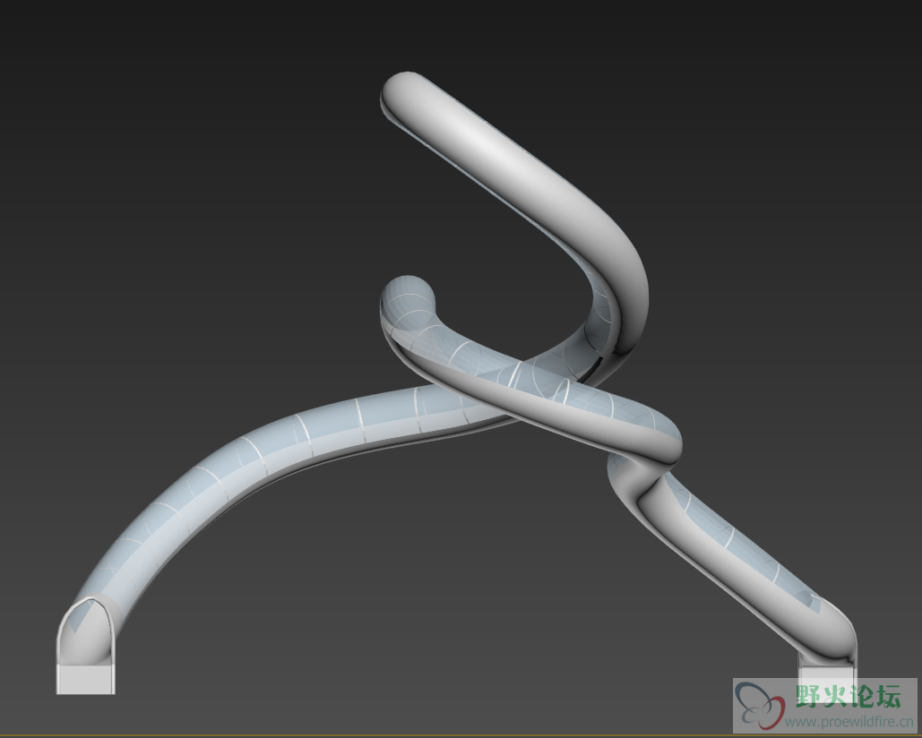

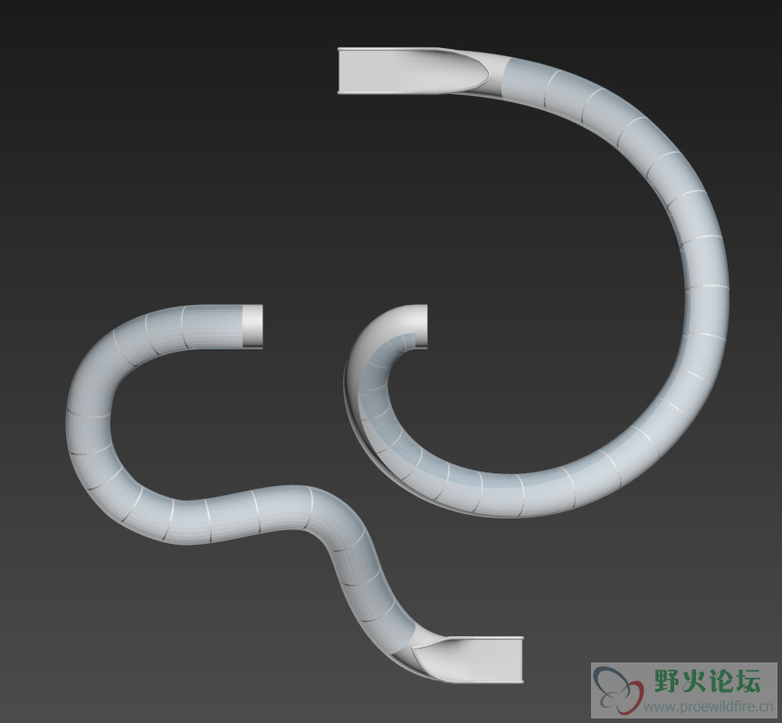

我要建一个滑梯的模型,这个圆筒滑梯的直径是不变的(800MM),但是扫描路径是不规则的,不是正常的螺旋线或直线,圆弧什么的。
我现在有两个问题,1就是这个扫描轨迹怎么画出来,投影好像做不出来,要求下滑是顺畅的。2是我如果做出了扫描轨迹,我要扫描一个半圆,怎么才能控制这个半圆不翻转,开口始终是水平的。请各位老师指点12,谢谢。
这是要画的图,俯视
这是要画的图,俯视
左视
左视
要这样的
要这样的
不能画成这样
不能画成这样

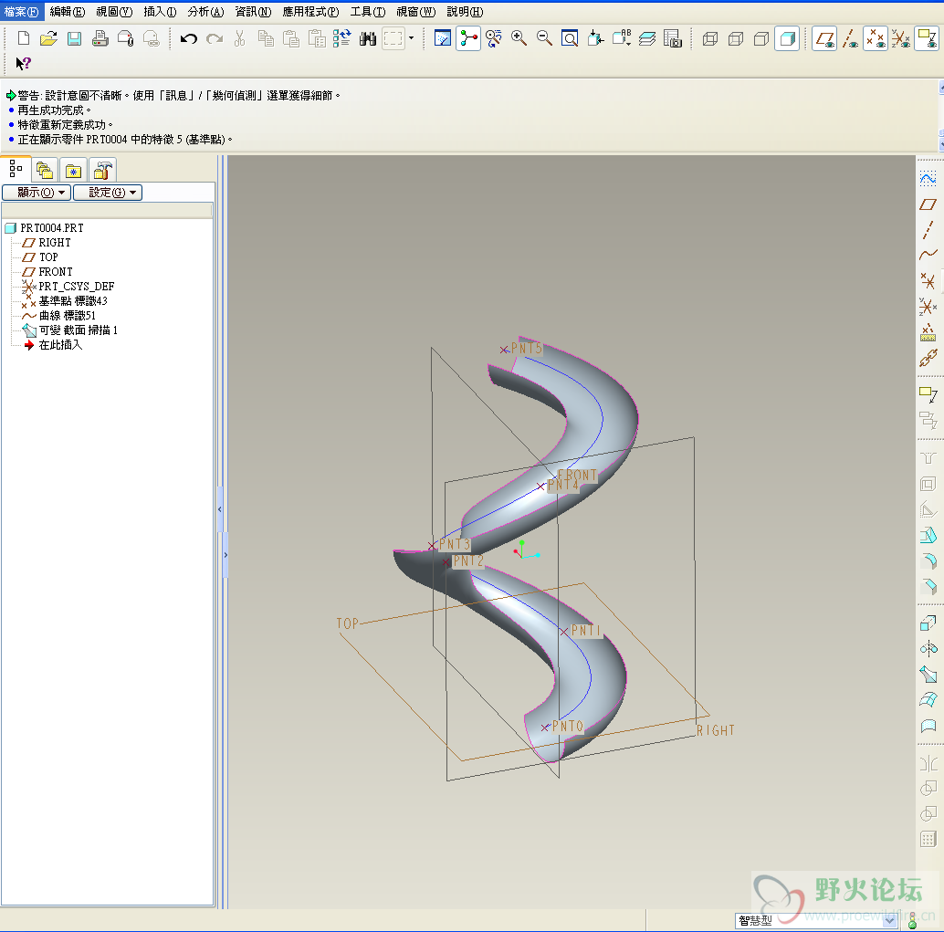

发表于 2017-12-22 12:57 | 显示全部楼层
控制截面朝向
204
319
发表于 2017-12-22 14:42 | 显示全部楼层
作螺旋曲面再做曲面与螺旋曲面相交得到轨迹。扫描用垂直于投影。
1632
1924
发表于 2017-12-23 08:34 | 显示全部楼层
应该是,先建空间曲线,扫描用,曲线下降有斜率要求,再个扫描时控制开口方向,。。。有空试一下

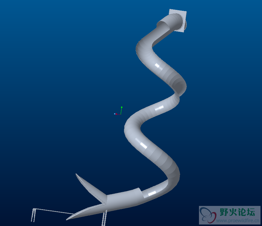

发表于 2018-1-9 15:02 | 显示全部楼层
简单花了一下,没做细节处理,不过符合你的要求了
prt0004.prt.zip
206.52 KB, 下载次数: 7
