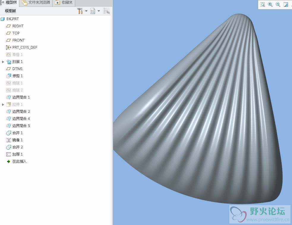

[求助] 这个图怎么才能使边界混合和扫描出来的曲面相切

发表于 2017-12-21 08:16 | 显示全部楼层
按照现在的曲线,表示无能为力,留贴看高手绘起!

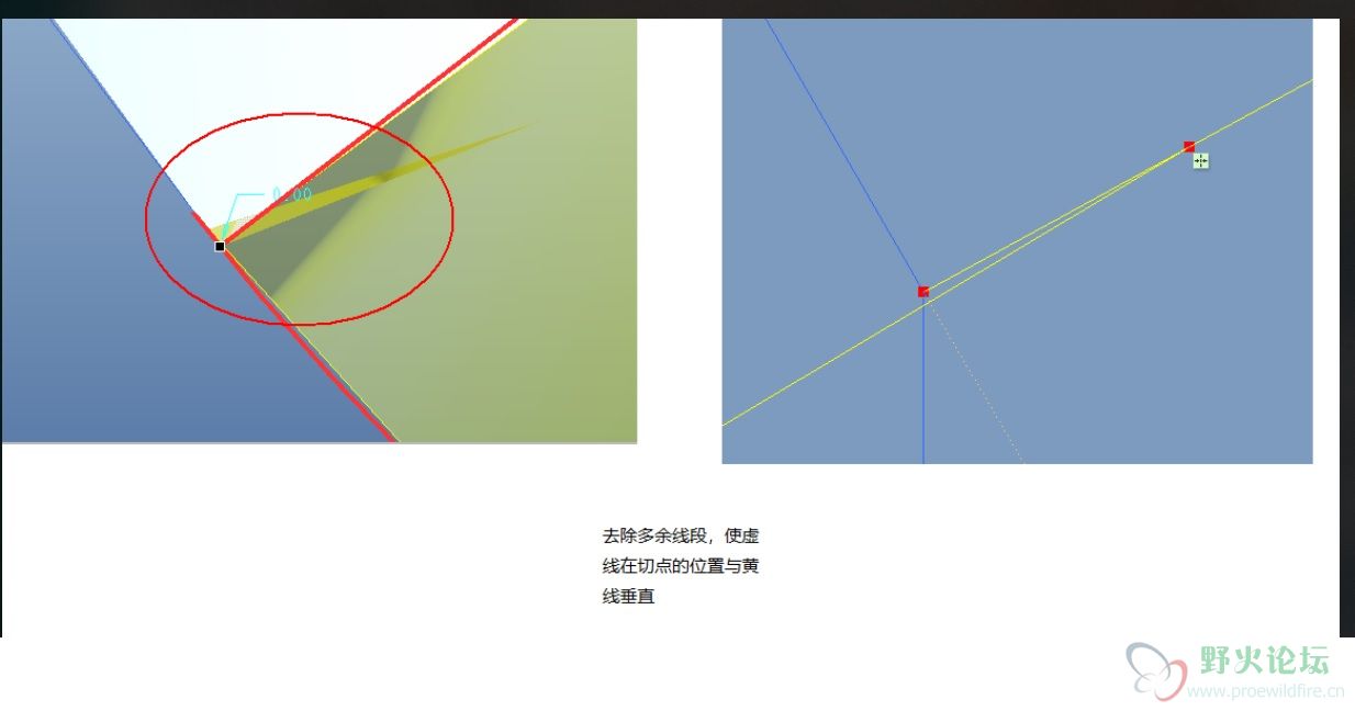

发表于 2017-12-21 08:48 | 显示全部楼层
如图,我的修改

发表于 2017-12-21 08:50 | 显示全部楼层
添加prt文件,你第一次的混合好难看啊

发表于 2017-12-21 10:23 | 显示全部楼层
你这草绘有够凌乱的了...改了不少,不然不德芙......顺滑

发表于 2017-12-21 12:44 | 显示全部楼层
整体修改后的,尺寸楼主根据自己实际的调整

发表于 2017-12-22 08:36 | 显示全部楼层
lsw00000000rx 发表于 2017-12-21 21:35
还有,实体化的时候尾部的边界混合不能成功,要怎么改呢、麻烦大哥给我个5.0能打开的解答。
我电脑只装了creo 4.0,我这边试了一下,可以实体化,其中扫描后不对称,所以后面的侧面镜像与扫描的面会不相切,可能角度太小抽壳有问题
