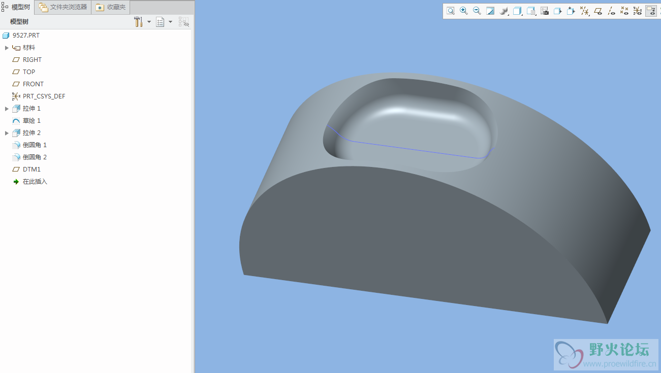

[求助] 求下图的蜗眼怎么画

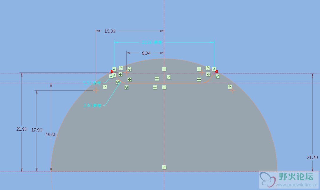

wzw2174 发表于 2017-12-18 17:50
B-B投影下才22,其它点都不是22,也只有在B-B投影下,两端才是R7的圆
如果仿真加工,那就是一把R7的铣刀 ...
反正感觉怪怪的,如果下方的图是截面投影图,那不会是这样的
而且完全按图标尺寸出来21.7MM那作剖面,出来的长度也不是22,是22.06,在草图里就能量的到.

 楼主| 发表于 2017-12-19 08:27 | 显示全部楼层
而且完全按图标尺寸出来21.7MM那作剖面,出来 ...

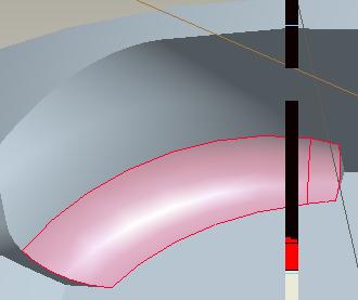

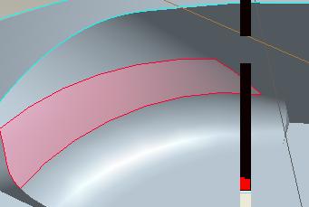

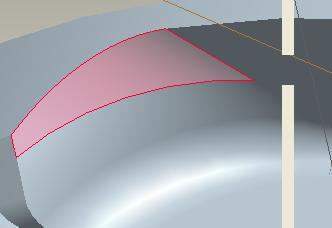

 楼主| 发表于 2017-12-19 10:04 | 显示全部楼层
那具B-B视图,理论上尺寸确实是22.06,
因为是加工图纸,这处标了公差的22(+0.3/0)没有更正过来
另外,看了你画的图纸,可能达到了这两个视图的要求,
但和我理解的不一致,这个因该是有三个曲面的,你那只有两个

发表于 2017-12-19 20:58 | 显示全部楼层
这个样子?

发表于 2017-12-24 14:58 | 显示全部楼层
先拉伸一个半圆,选择双向拉伸,然后在中间那个面画出你要切除的形状
