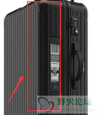

这种箱子的筋条是怎么做到这种效果的,沿箱体表面等间距阵列,且在筋条在折弯处长度有变化,谁帮忙看看怎么画这个
 楼主| 发表于 2017-12-14 18:51 | 显示全部楼层
各位大佬,帮忙看看要怎么做啊,

发表于 2017-12-14 21:49 | 显示全部楼层
你画条参考线,用参照阵列,中间拉伸切除即可。
 楼主| 发表于 2017-12-15 07:48 | 显示全部楼层
能具体点吗,

发表于 2017-12-15 17:57 | 显示全部楼层
半圆形拉伸即可啊

发表于 2017-12-15 20:06 | 显示全部楼层
具体 是,你草绘上下画条样条线,然后另外拉伸长方体样条线为参考,并标好定位尺寸。最后用尺寸阵列即可。
