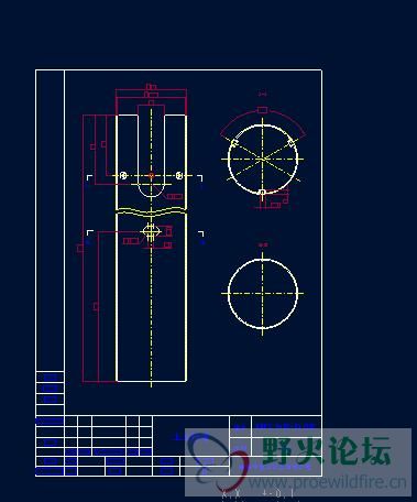

如图一是预览的时候.打开来却变成了图二的样子.高手分析下为什么会造成这样的结果?既然造成了该怎么挽救?让它变回图一的样子?由于图不是我出的.所以我不知道问题出在哪里.请大家帮忙分析下.

应该不是多页面的吧,可能是预览图错了,你打开后重新保存下试试

一个是组件工程图带BOM表,一个是零件工程图
差太远了吧?也有可能是多页面引起的,切换到你想要的页面,然后再保存一次

切换不到那个带BOM表的页面该如何?我就是要BOM的页面,但打开来就不是

切换不到是什么意思呢?是没有另一个页面还是不会切换?
下图是切换页面的方法,也可以双击屏幕中的左下角一行文字中的“页面X”来切换

呵呵.是楼上的方法.虽然我做天已经知道了,但今天能够看见你的回复还是很感谢.
