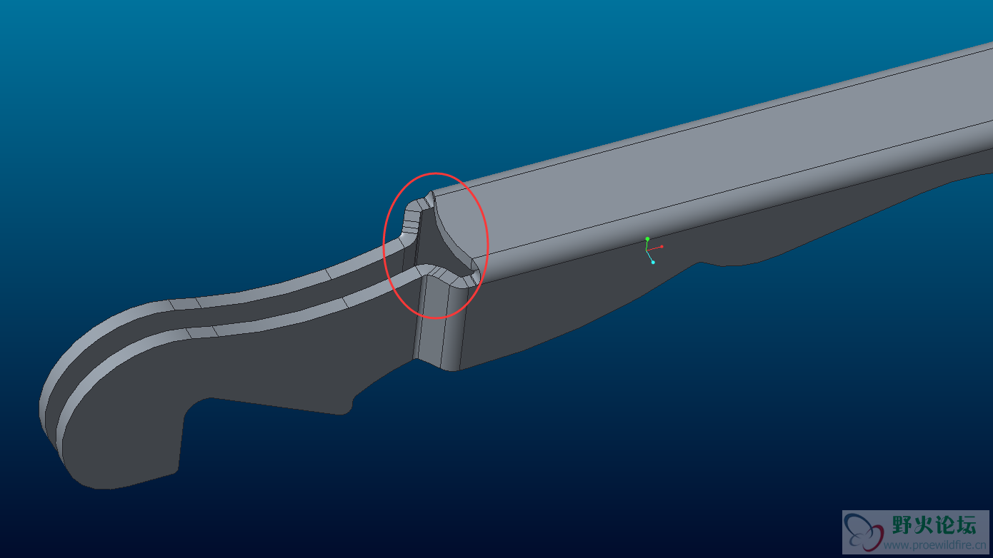

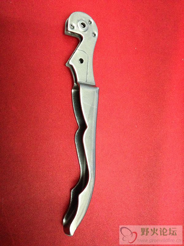

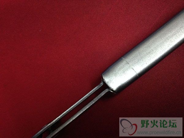

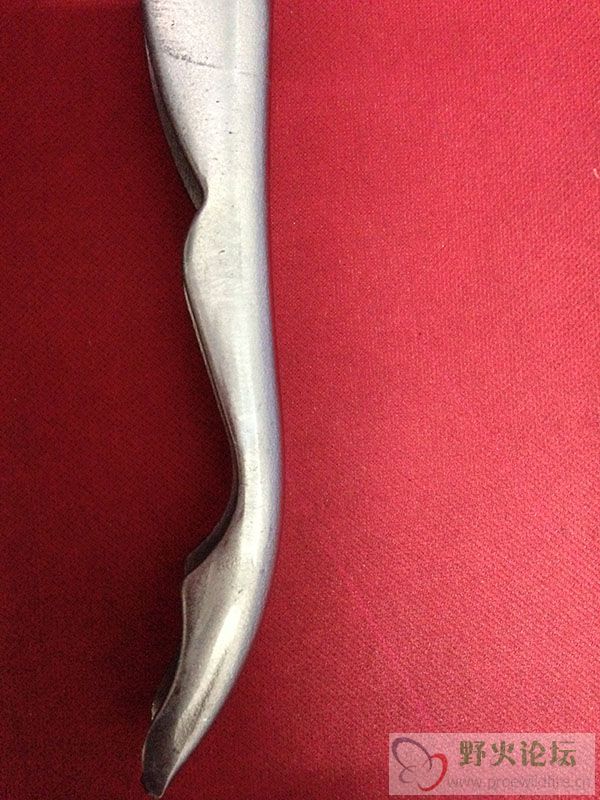

发表于 2017-12-4 14:44 | 显示全部楼层
先做实体,转成钣金

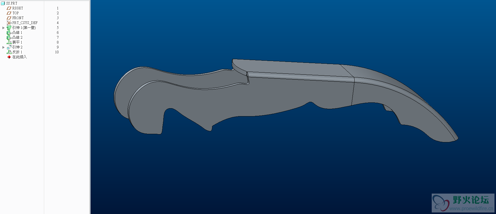

发表于 2017-12-4 15:24 | 显示全部楼层
不知道是不是你想要的效果。

发表于 2017-12-5 17:20 | 显示全部楼层
紅色缺料補起來就可以了~後面折彎先用凸緣折彎~~再切出你要的形狀

 楼主| 发表于 2017-12-5 17:32 | 显示全部楼层
云林溪 发表于 2017-12-4 15:24
不知道是不是你想要的效果。
是这种效果  不过这样做轮廓就跟原来的不一样了

发表于 2017-12-6 08:49 | 显示全部楼层
轮廓是我隨便描的~你要什麼型就畫什麼
