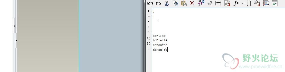

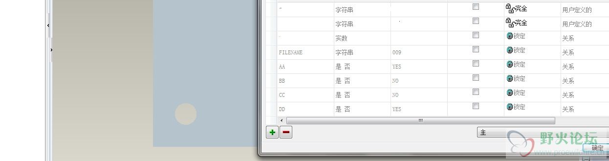

是这样子吗?
键盘布局有差别,自己找位置。(中文的顿号位置、、、)
