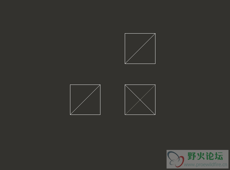

[求助] 这个实体图怎么画?

是这样子吗?

 楼主| 发表于 2017-11-24 08:41 | 显示全部楼层
恩。是这样的。能把你的原文件发一下吗。谢谢

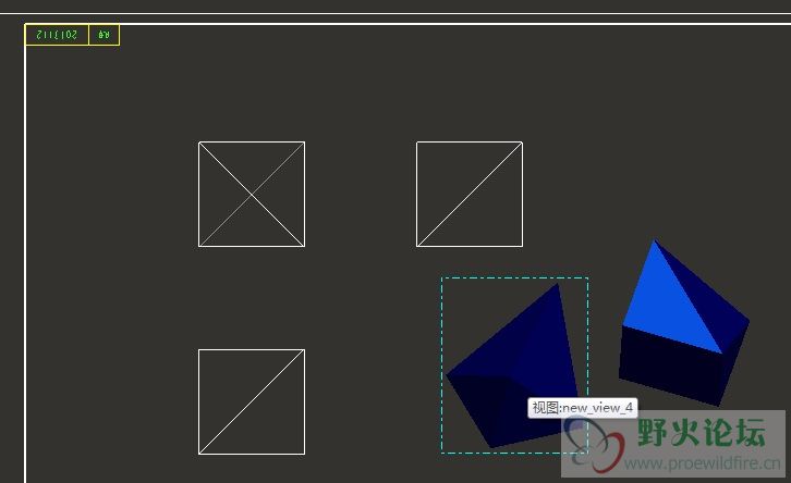

发表于 2017-11-24 09:21 | 显示全部楼层

 楼主| 发表于 2017-11-24 09:29 | 显示全部楼层
你这个我也画出来了。好像不对呢。是我的三视图给的有误吗。

发表于 2017-11-24 09:35 | 显示全部楼层
视角问题,你是不是用了第3视角啊?

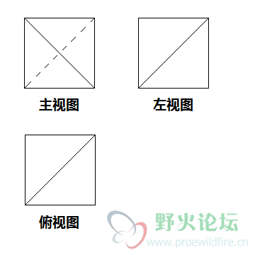

发表于 2017-11-24 14:58 | 显示全部楼层
一个立方体,把上面的两个对角切掉,就是这个效果。
