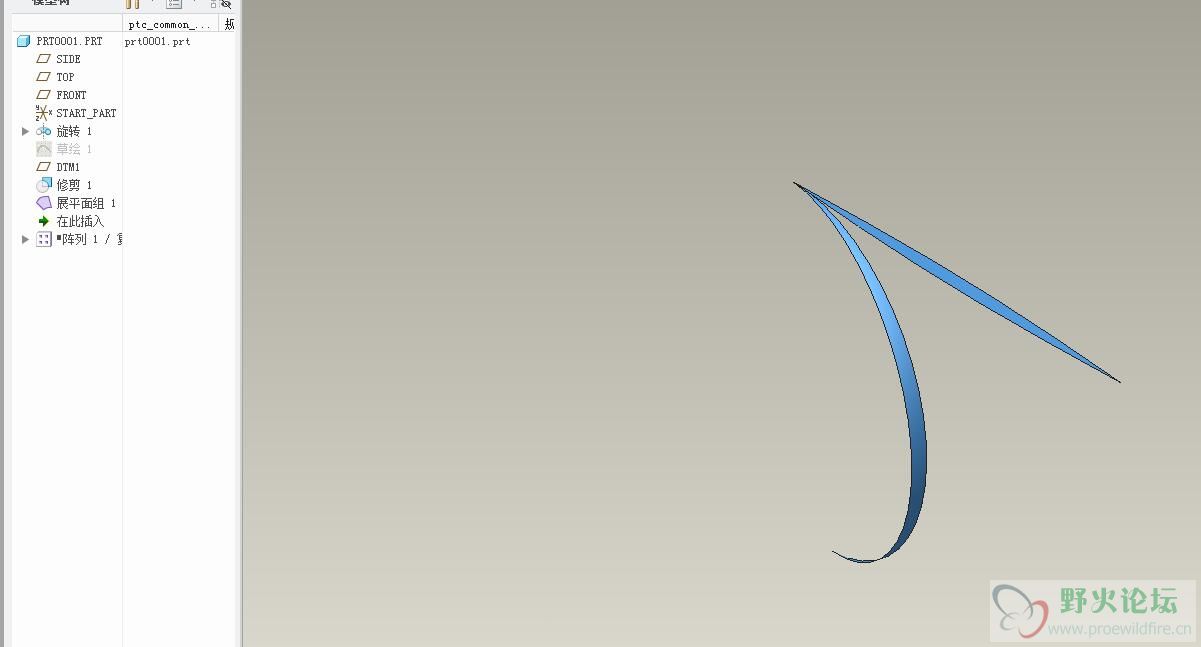

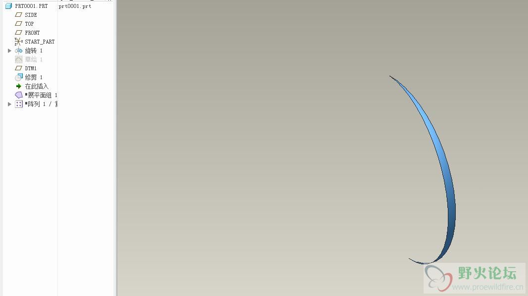

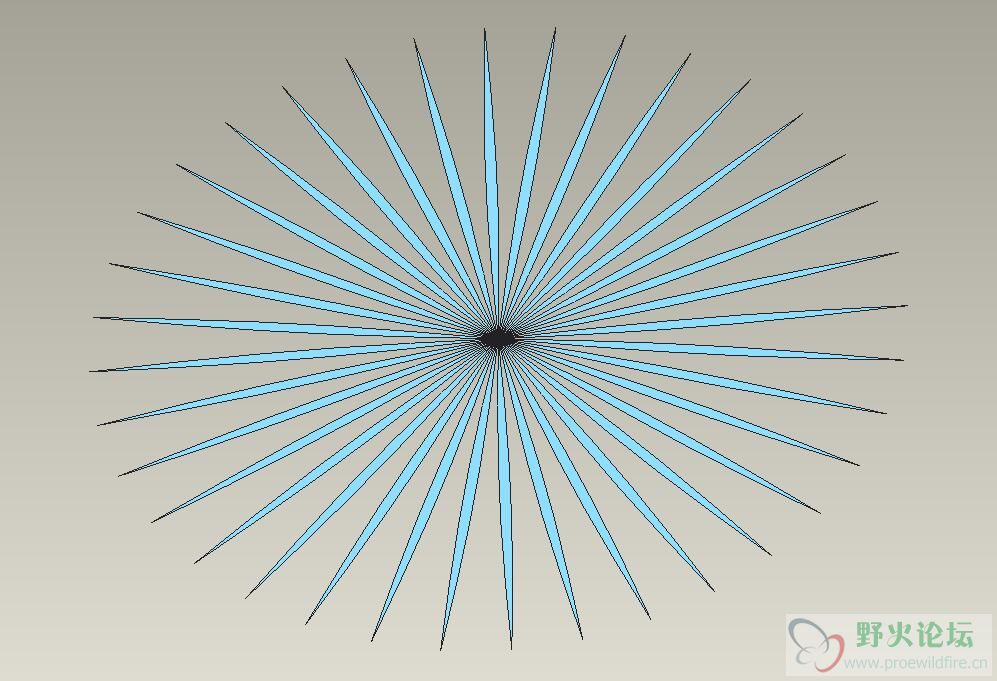

发表于 2018-1-19 16:06 | 显示全部楼层
先将球面复制用顶点至顶点的经纬线分割出一小块,用曲面展开,然后复制这个展开的阵列就得出的完整的曲面展开
57
1120
76
1602
希望之星勋章热心助人勋章
发表于 2018-1-19 16:12 | 显示全部楼层
这样子啦
