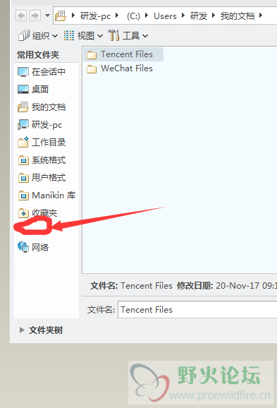

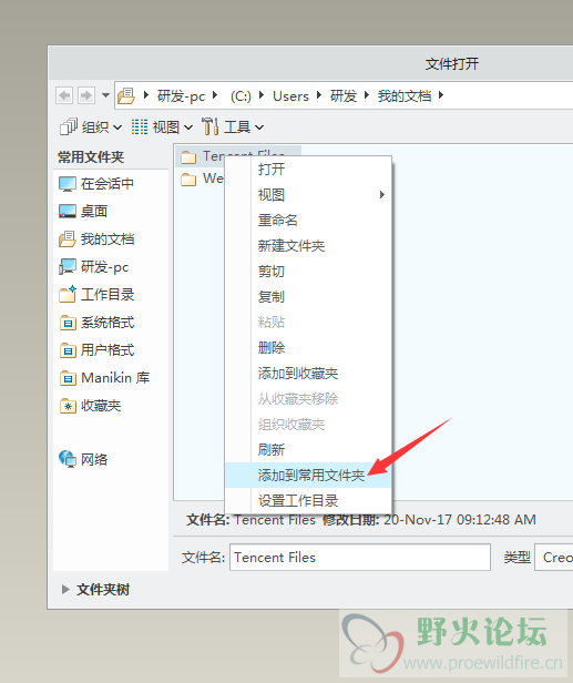

各位大神,creo4.0添加常用文件夹。我今天添加了文件夹,第二天就没有了,每天都要把文件夹重新添加一遍。很麻烦
不知道大家有没有同样的问题?

这个配置是保存在
C:\Users\你的用户名\AppData\Roaming\PTC\ProENGINEER\Wildfire\.wf\.Settings
下面 web_favorites.xml 文件里的,确认你有这个文件并且有修改权限
另外你可以添加所有路径都是 英文的文件夹名称试试
