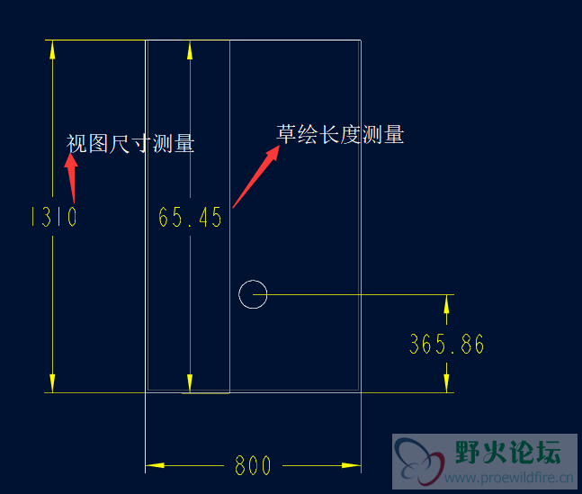

怎么样设置比例草绘的和视图尺寸一样??

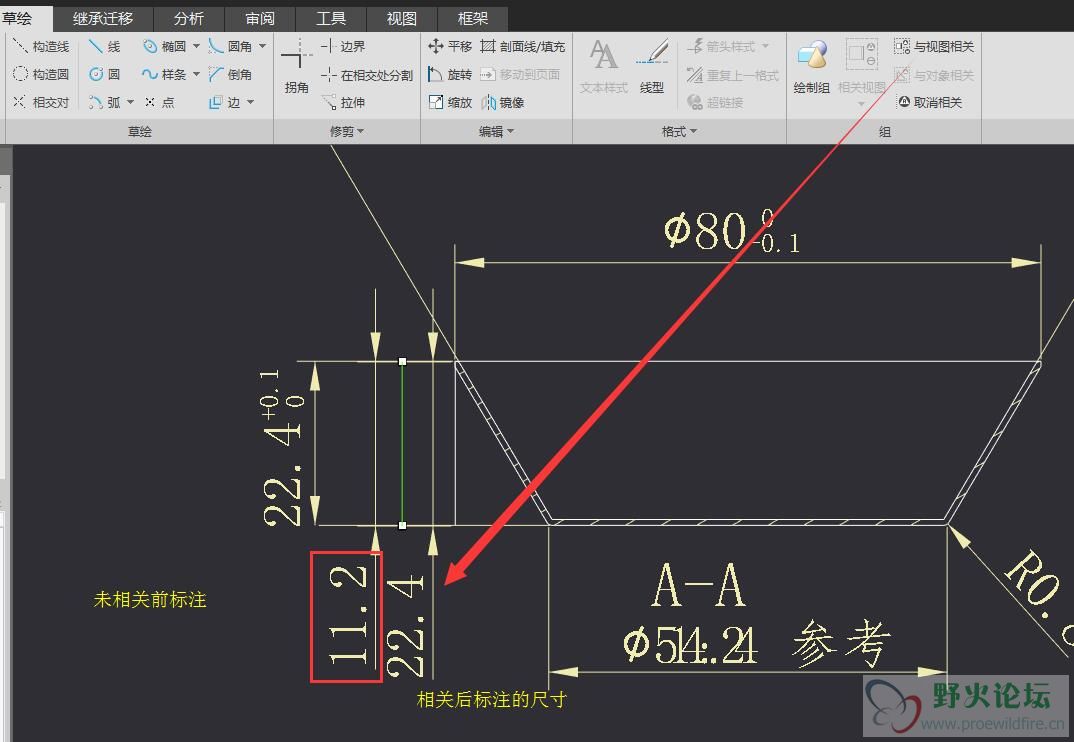

如果视图是1:1,不会有这个问题。
如果视图不是1:1

但如果出工程图比例不是1:1(很多时候不是1:1),
然后在工程图内草绘,也会出现类似楼主的问题。
与视图相关后,工程图内的草绘图元就会与相关的视图同比例。

非常感谢你的解读,谢谢,解决了我的问题。
