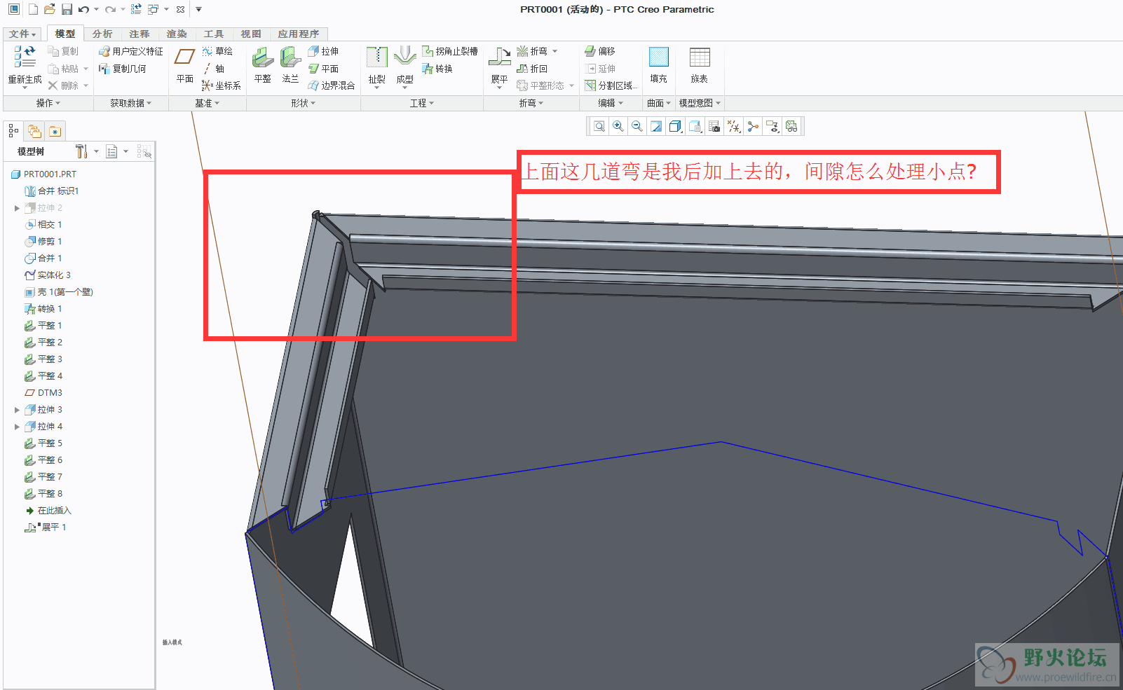

 楼主| 发表于 2017-11-14 17:37 | 显示全部楼层
求10楼发图档参考,我在钣金模块画,图中的缝隙太大,这个怎么解决
发表于 2017-11-16 09:36 | 显示全部楼层
这几道弯你可以全部选中之后直接用法兰壁折出来,在法兰壁里可以设置缝隙参数

 楼主| 发表于 2017-11-18 20:32 | 显示全部楼层
能在3.0里截个图吗?是哪个功能?
