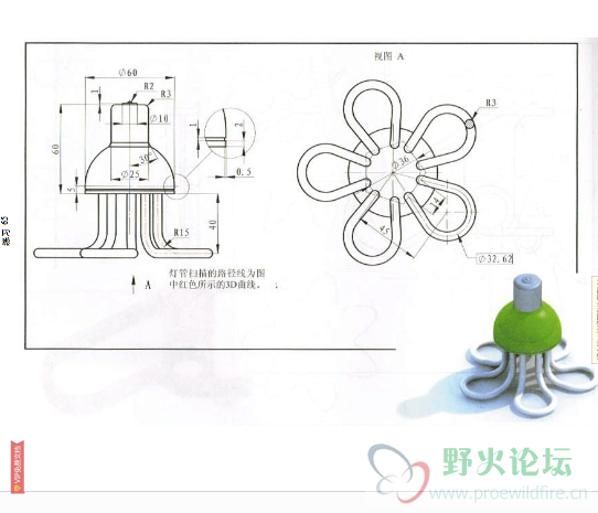

有人画过这个吗?请问怎么构造扫描管道的三维曲线啊?

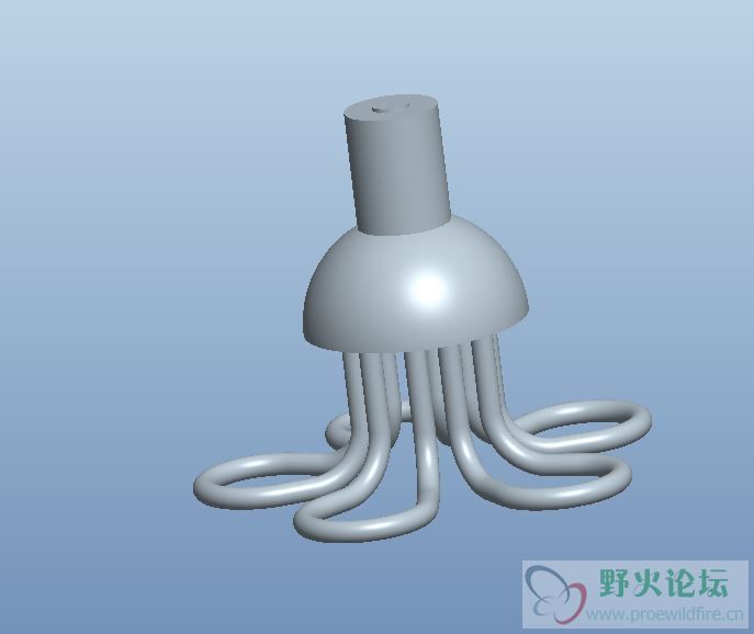

发表于 2017-11-13 12:57 | 显示全部楼层
111.JPG 投影生成
111.prt.rar

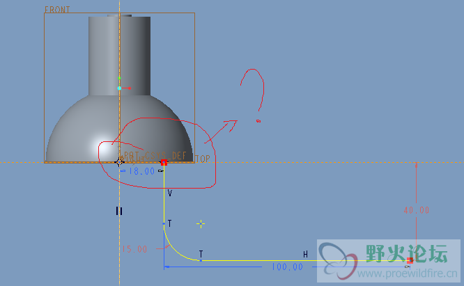

想再问一下,为什么旋转2截面那里是18,投影应该是落在正五边形上而不是落在φ36的圆上,这样才符合14那个尺寸啊!

222.JPG 是不是这样?

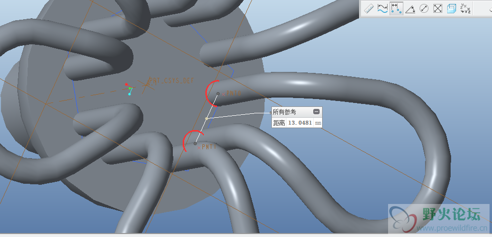

这个好像只是多了草绘2,而且我不知道多了个草绘2有什么用,两根管间的距离也不是14,而是13点多。
感觉这样子用旋转构造投影曲面就有点麻烦;是不是只能用关系式了;试了一下,用关系式也不是完全准确。
或许是我理解错了,那个14的尺寸不是两个圆心的距离?

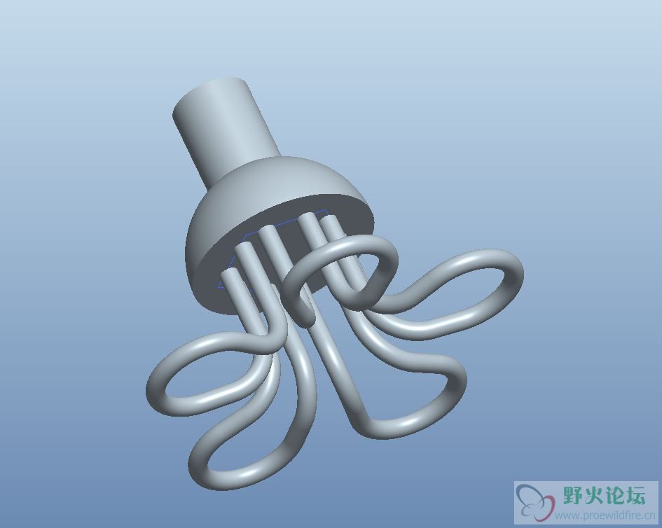

再可以了吧
33.prt.rar
