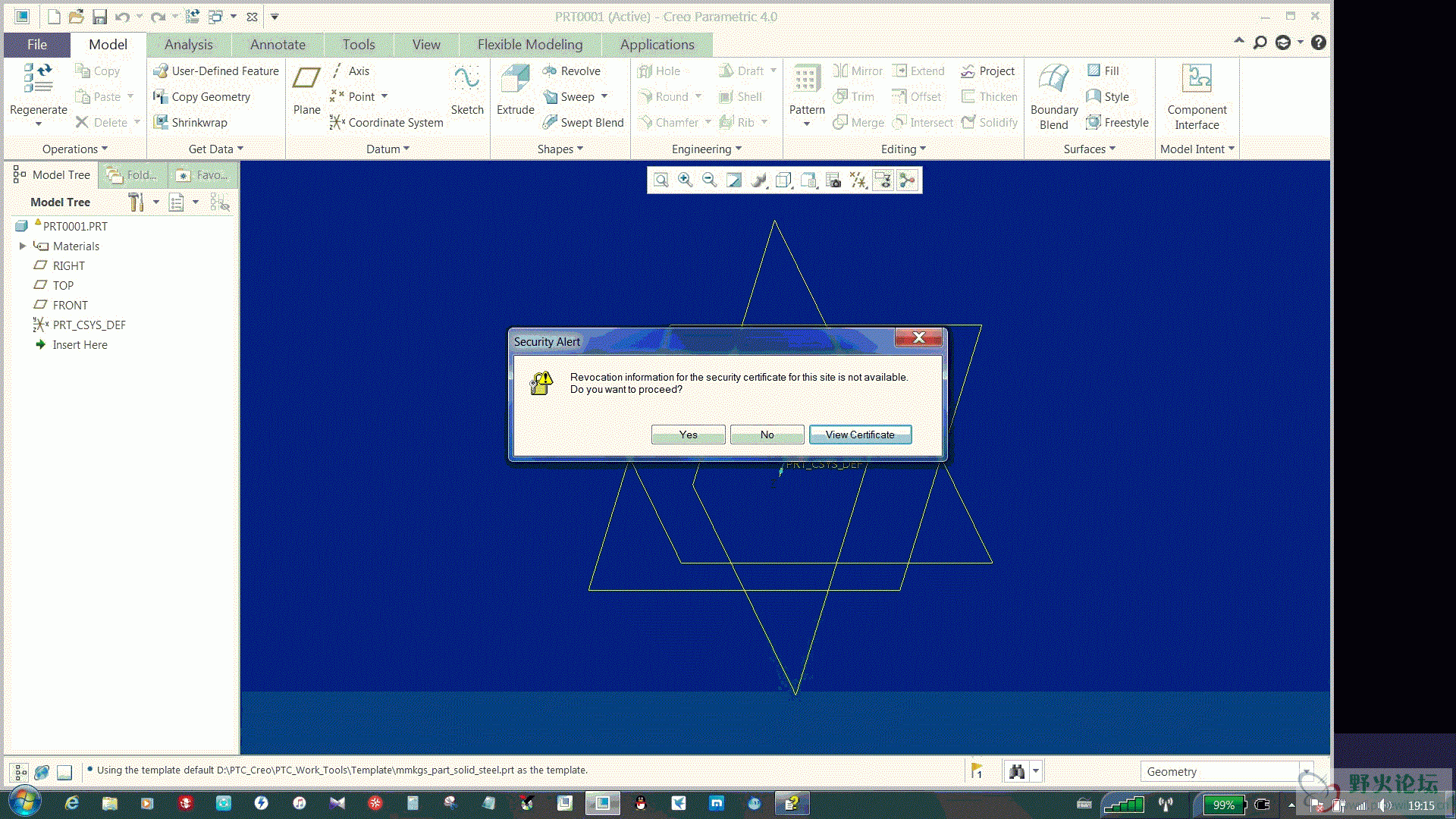

大师:您好!
     用Thinkpad P50 运行Creo 4.0 老是出现如图的情况,不知是啥原因?如何解决?望得到指点.谢谢!
1270
47423
发表于 2017-11-8 20:54 | 显示全部楼层
creo出现安全警报窗口并提示:“该站点安全证书的吊销信息不可用。是否继续?”
http://www.proewildfire.cn/thread-139978-1-1.html
(出处: 野火论坛)
按上面的试下看
