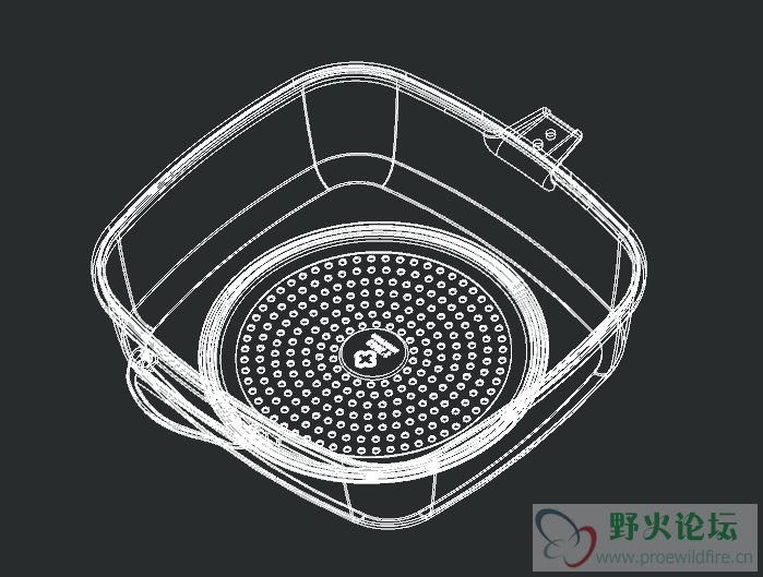

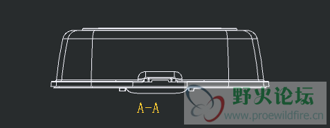

图片上我创建了截面,但是不显示剖面,而且实体也是没有破面的,恳请高手们帮忙指点一二

可能你的截面是在 DTM1 上创建的 ,你看看在你右边的图上创建截面看看

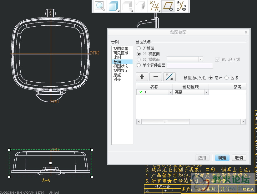

在工程图截面A那里拉到右面还有个选项没选

右边这个图创截面也是一样的出不来

拉到最右边只有箭头显示可以选择,但是箭头显示和这个关系不大,现在主要是截面图无法创建,在零件图内无法使用平面来实体化切除

倒角太多,碎边太多,觉得精度问题的可能性大些,
精度逐步调小试下。

兄弟们,感谢帮助,我已经解决类似的问题了,是因为有破面,这个破面以前没见过这样的,以为不是破面,现在已经解决了,感谢
