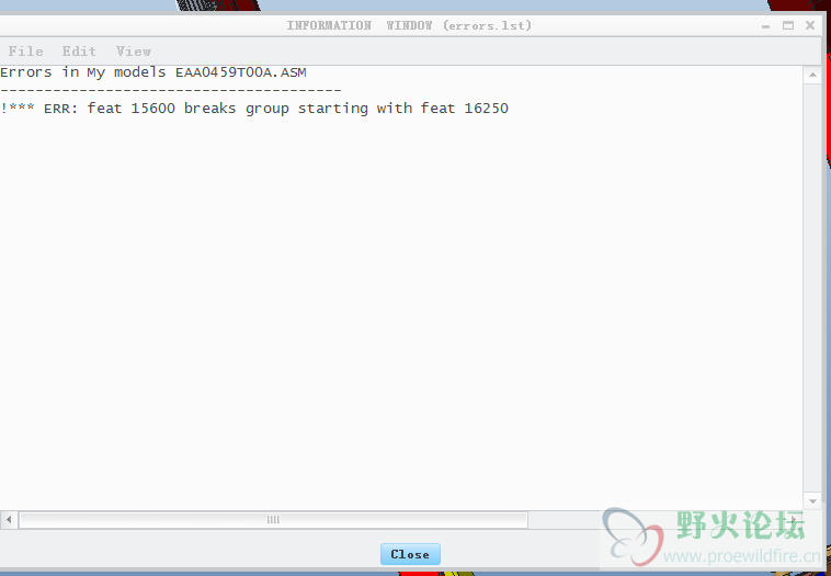

发表于 2017-11-2 20:56 | 显示全部楼层
按提示检查下那两个特征号看有问题不

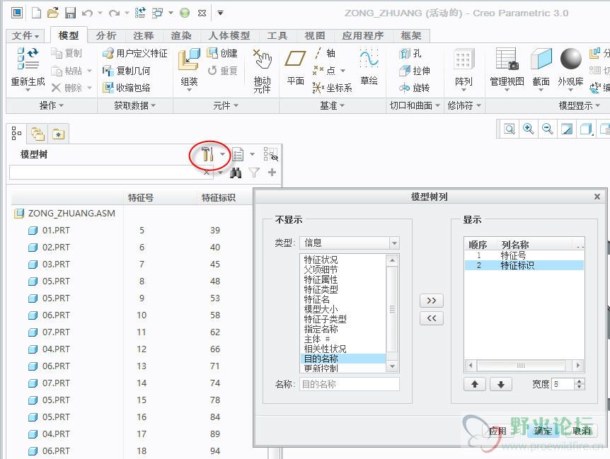

 楼主| 发表于 2017-11-6 10:30 | 显示全部楼层
野火 发表于 2017-11-2 20:56
按提示检查下那两个特征号看有问题不
怎么在模型中找到所指的特征号?

发表于 2017-11-6 20:42 | 显示全部楼层
如图所示
