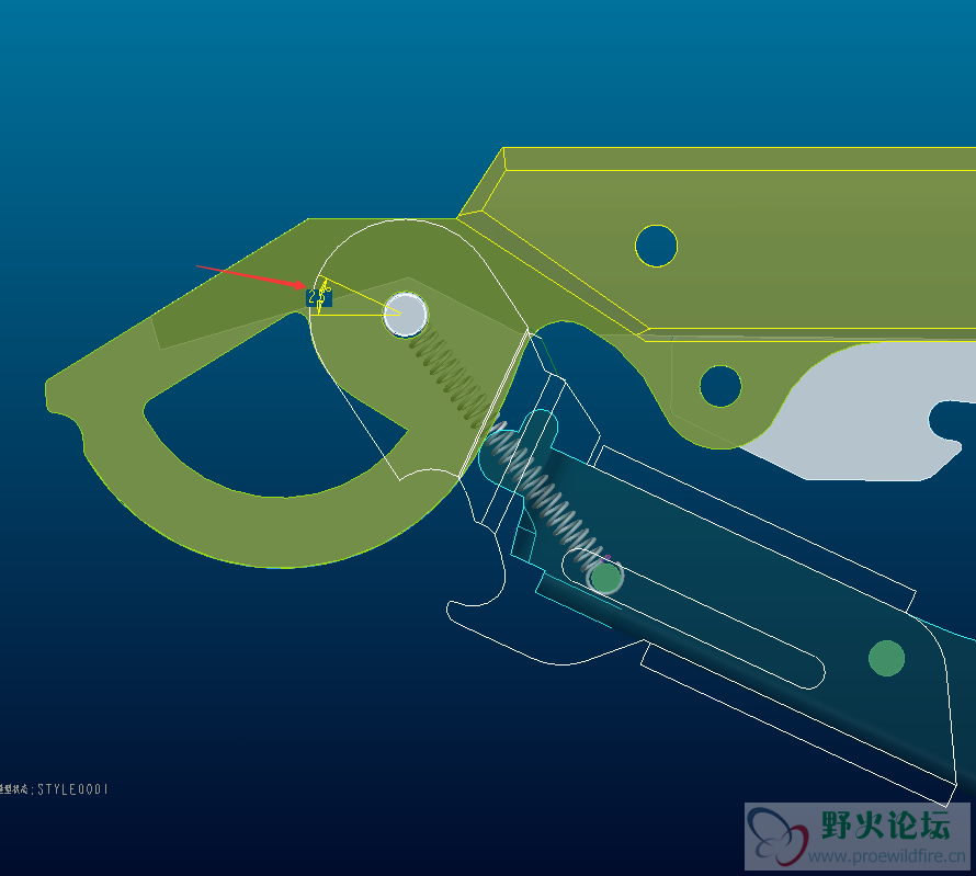

在装配图中按一次再生按钮,箭头所示的尺寸就会增加或者减少 ,
这个怎么做到的,以前学过但是太久没用忘记了。
大家看看怎么做

关系式里写上sd1 += 2或者 sd1 = sd1+2。
sd1代表这个角度尺寸的代号。

谢谢指教。按照版主的方法是可以的,只是会一直再生到360度就停止了。
怎么限制再生角度呢,比如希望限制角度范围从5度到140度?

d0=d0+5
if d0>140
d0=5
endif
加个条件关系 就能实现
