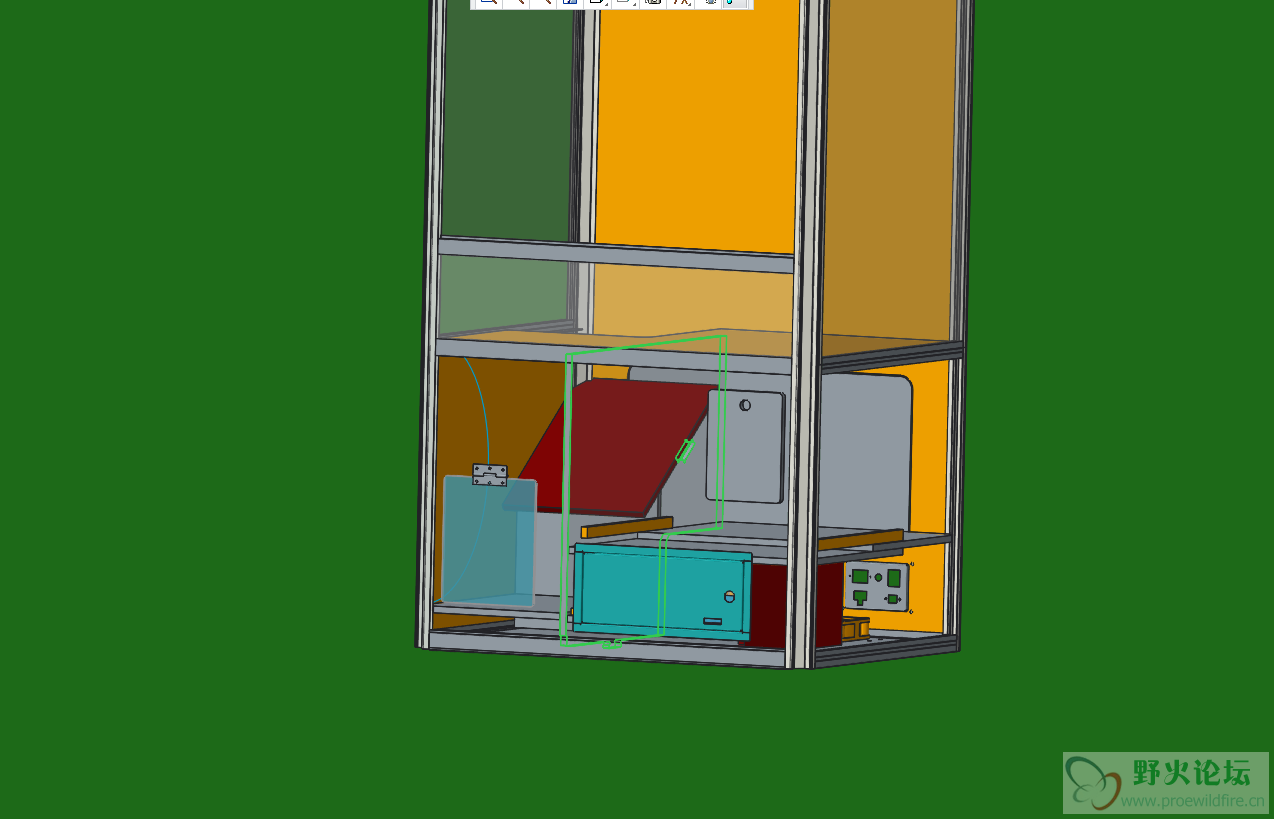

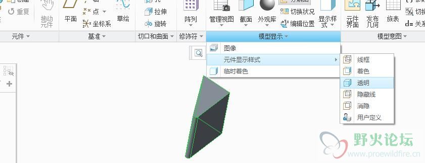

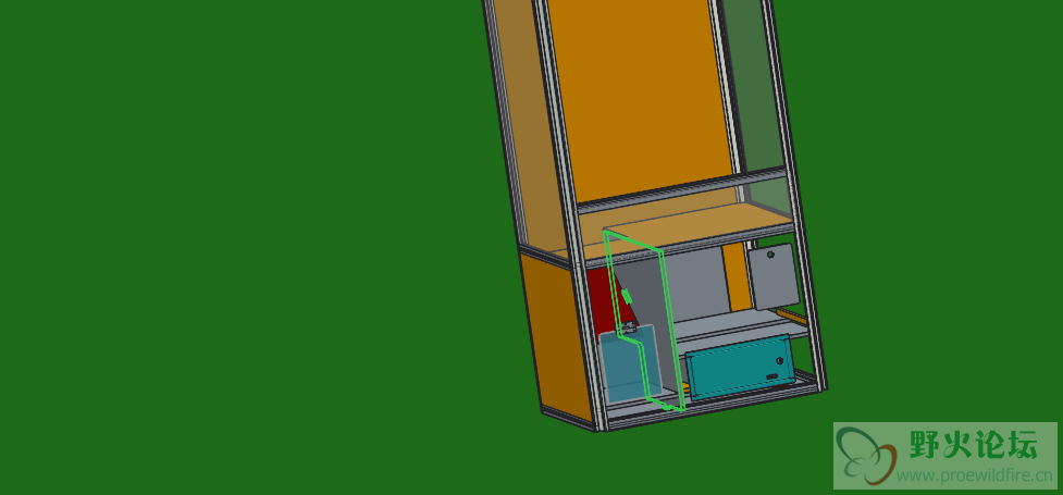

用透明外观查看模型 ,画着画着, 就发现越来越多的零件,变成了单面透明的这个样子改也改不回来
系统win7 32位  CREO2.0 M060

可以试试这个,组件选中改成着色显示。如果不行有可能要每个透明的PART都要独立改成着色显示
