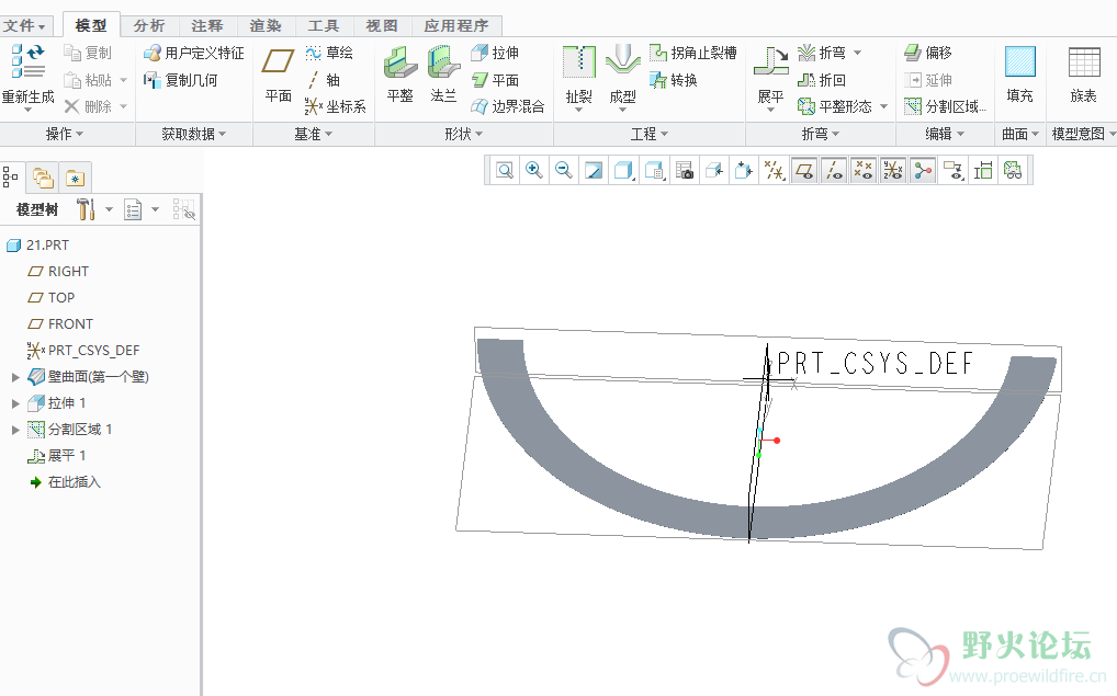

请大家帮忙看看怎么展平这个件

发表于 2017-11-3 16:39 | 显示全部楼层
你这个件还是整圆的时候添加扯裂可以展平,拉伸切除一半后反而不能展平了,不知道怎么回事,然后重新做了一个旋转180度曲面加厚的钣金可以展平,不知道这样行不行

发表于 2017-11-19 20:36 | 显示全部楼层
分割区域就可以的
