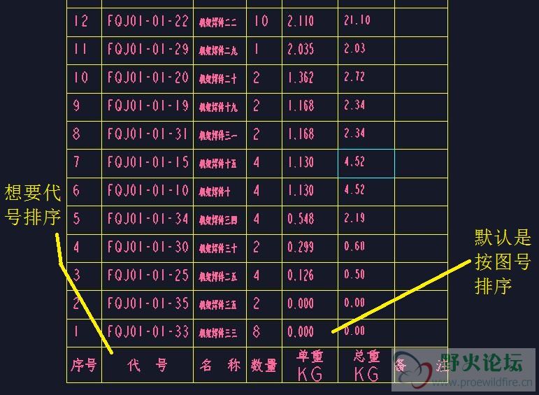

出工程图时BOM表默认排序是按重量排的,我想要按图号排序,想问一下有没有知道怎么设置啊!!!

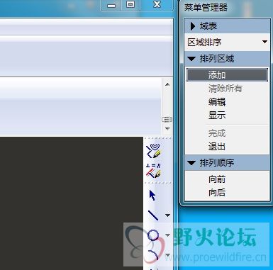

表——重复区域,区域排序——添加——向前/向后,PROE做法,供参考

非常感谢!问题解决了!!!
