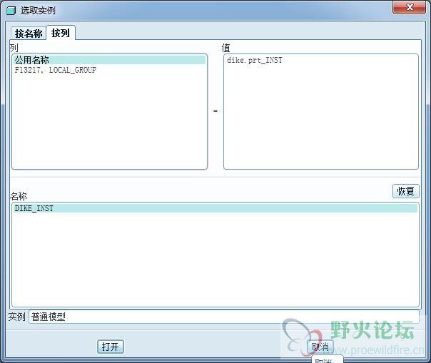

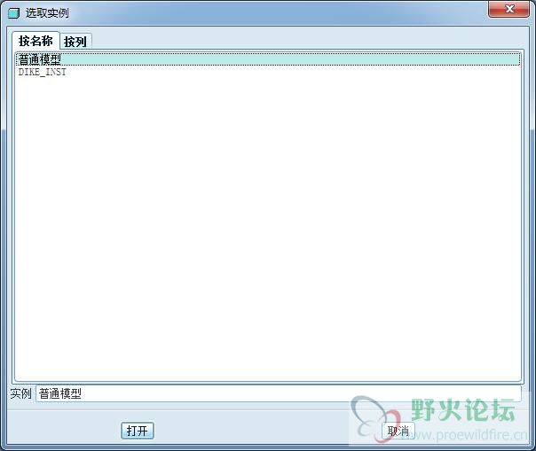

proe打开一个模型出现“选取实例”窗口,第一次遇到是怎么回事?

发表于 2017-10-21 10:14 | 显示全部楼层
这是用族表建的文件

发表于 2017-10-21 10:51 | 显示全部楼层
支持2楼说法。
普通模型是基础模型。
下面的名称后面带“INST”的
是以普通模型为基础,衍生出来的(主体一致,某几处细节不同。)

 楼主| 发表于 2017-10-21 11:44 | 显示全部楼层
liurunxing 发表于 2017-10-21 10:51
支持2楼说法。
普通模型是基础模型。
下面的名称后面带“INST”的
我是看了族表里面没有设计变量,所有以为还有其他模式

发表于 2017-10-22 09:01 | 显示全部楼层
打开族表设置界面,
里面是不是有实例呢?
没有变量,与普通模型完全一致,好象也是允许的。
