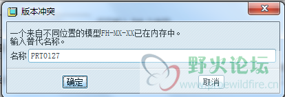

图二是原有零件库名称,图三是改过后的名称,装配时用的图三的名称装配的,经常像图一样零件丢失,我所有零件放一个文件夹内的,图三我该名称时校验也成功了,关掉软件后再打开整体模型就经常出现图一这种情况,检索丢失零件时打开零件模型就是变成图二这种情况了,单独打开模型不提示版本冲突就是图二的情况,提示版本冲突继续打开就是图三我需要的了,请问各位这种怎么弄才能弄好啊?

有可能你的模型库和你的工作目录存在重复的元件,看你图上的提示,不同位置的模型已在内存里

与purge无关,就是你零件库和工作目录里有重复的名字。
请确保你复制的零件和族表里零件名称与库的零件和族表里的零件名称都没有重复。
