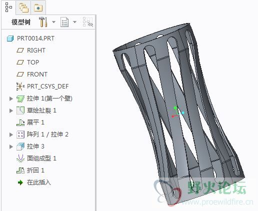

我实际做出来的外径是11.8,为什么钣金卷圆,只能卷到13.6

只是一个系统原理问题,折弯认为最突出点作的直线边就是它的最小半径折弯边界

暗菩提:
哪个接缝是零对零的吗?怎么做的?
我怎么做都得有零点几的缝,否则不成功。
感谢!!!

有零点几的缝是正常的,因为它是钣金。我所知道的方法,不是平板加折弯命令的,而是拉个圆柱筒,加扯裂线,展平(不是用平整形态),切形状,再用折回折弯回去。如果切形状后再加你图里的成型再折回的话,能不能成功就不知道了。

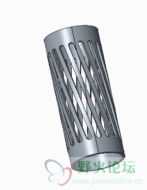

试了下,可以加成型,这个就是没有一点缝隙的卷筒。

这个完美,感谢!!!
