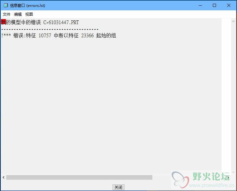

[已解决] 模型再生时出现下图所示的内容是什么意思?
243
308
发表于 2017-10-13 17:40 | 显示全部楼层 |阅读模式
另外,如何查看特征的编号?谢谢
1273
47441
发表于 2017-10-13 20:15 | 显示全部楼层
根据提示的特征号检查一下有没参考关系出现问题
243
308
 楼主| 发表于 2017-10-14 16:38 | 显示全部楼层
真够神奇的,23366是一个“组”特征的ID号,我把这个组分解后,再重生就没有这个问题了。
