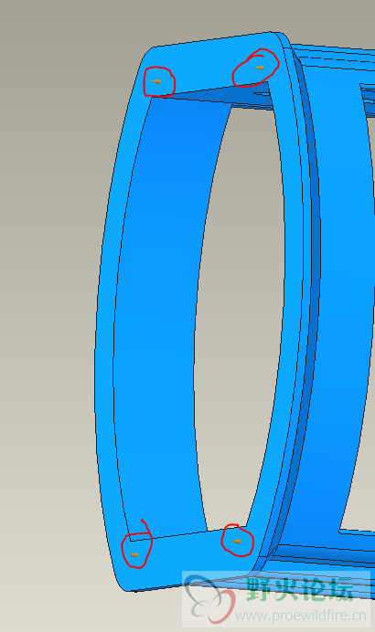

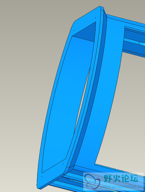

有个塑件设计完成后做了工程图,现在要在零件里面埋入几个嵌件,变成了组件图,如何吧零件的工程图转变为对应的组件的工程图?请高手支招,非常感谢!

这个组件当零件出图,只是增加了嵌入件!

用装配替代零件同时对应零件的图纸不用重新再来标注尺寸自动更新的方法不知有没有,同求。
但零件下有个——利用族表,新建一个实例,打开这个实例,用画出或者合并继承加上你的嵌件,工程图下绘图模型工具/替换,换成族表里你改的模型。再更新下。PROE因为是全参的,有时会抽,不是次次都成,不过你可以试试。
发表于 2017-10-14 17:20 | 显示全部楼层
那把这个组件保存成零件格式,这样符合你要求不?或者新建组件工程图,将零件尺寸图复制过去,
