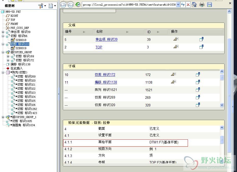

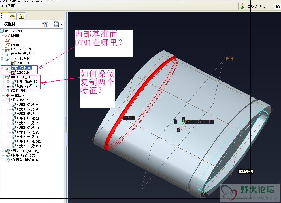

《PRO_ENGINEER野火3.0中文版基础零件设计_上_》林清安配套光盘中有个练习文件不明白:1.那个剪切特征(标识103)内部基准面在模型树看不到,如何操作才有这样的效果。2,两个特征是如何同时复制?附图片和文件,请大家多多指导

点创建特征的按钮,进入后再创建基准并选取为参考

发表于 2017-10-12 09:12 | 显示全部楼层
我也觉得奇怪,模型中隐藏草绘又能显示出来

发表于 2017-10-12 09:58 | 显示全部楼层
这种操作一般展开特征也能看到有个基准面是包含在特征的“+”项里的呀,楼主这个是哪里都找不到呀。

第2个问题如何解释,如何同时复制两个剪切特征?

按住 ctrl 选择前面两个特征镜像,然后选择 front 平面
