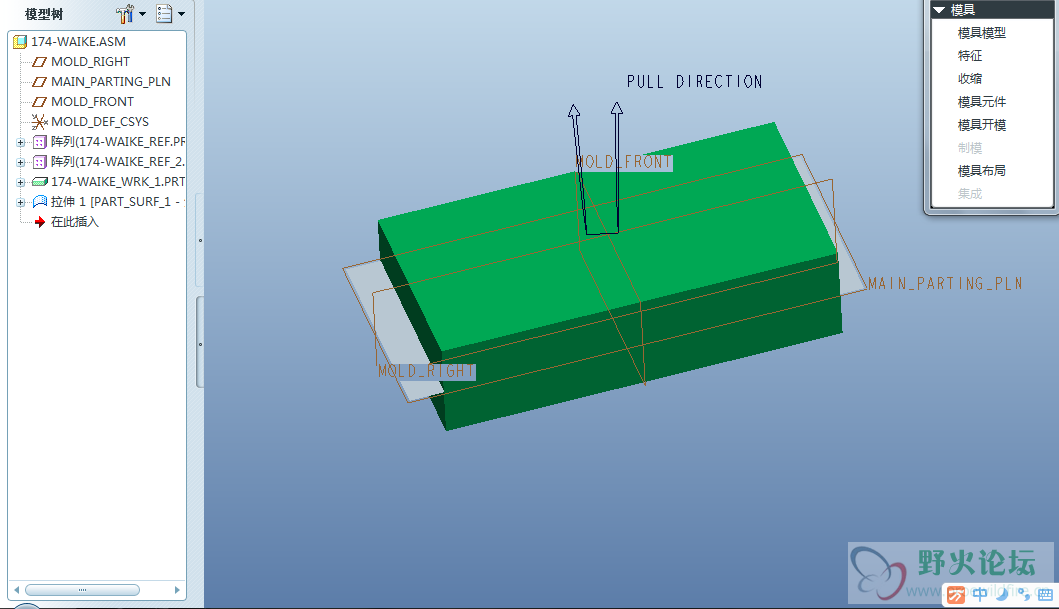

想请问一个大家,下图是模具分模的工件,一般创建的工件都是是绿色透明的,我这个是不透明的是什么原因,产品是导入的igs破面都是修复好的几何检查没有问题

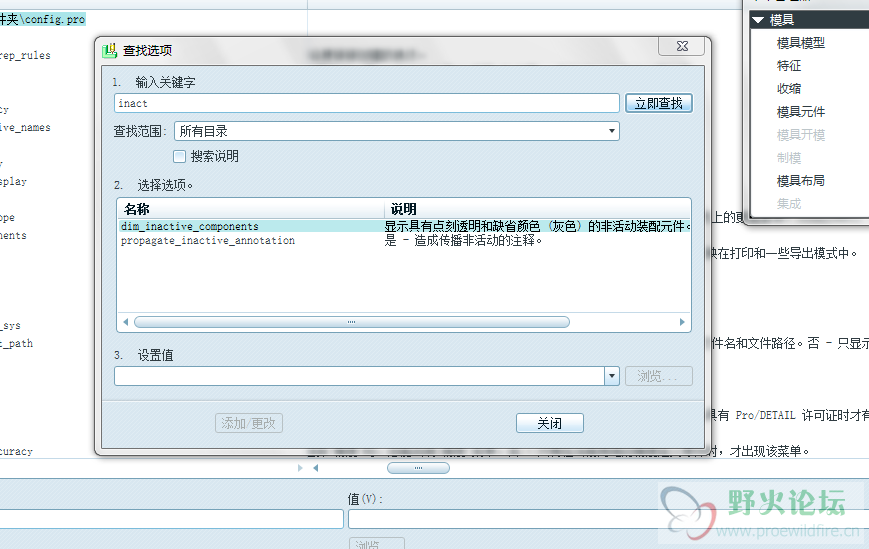

发表于 2017-10-6 16:09 | 显示全部楼层
改一下这个参数

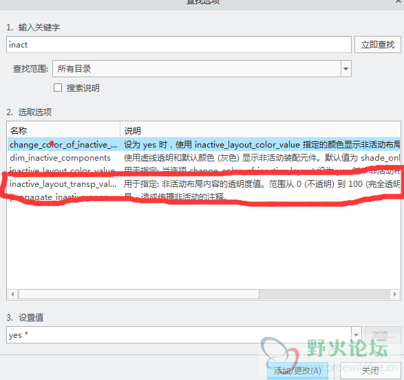

 楼主| 发表于 2017-10-6 16:58 | 显示全部楼层
这个配置的全部是什么啊我搜出来的如上图跟你的不一样,

355
发表于 2017-10-10 11:37 | 显示全部楼层
你搜索一下不就搜的到了吗
