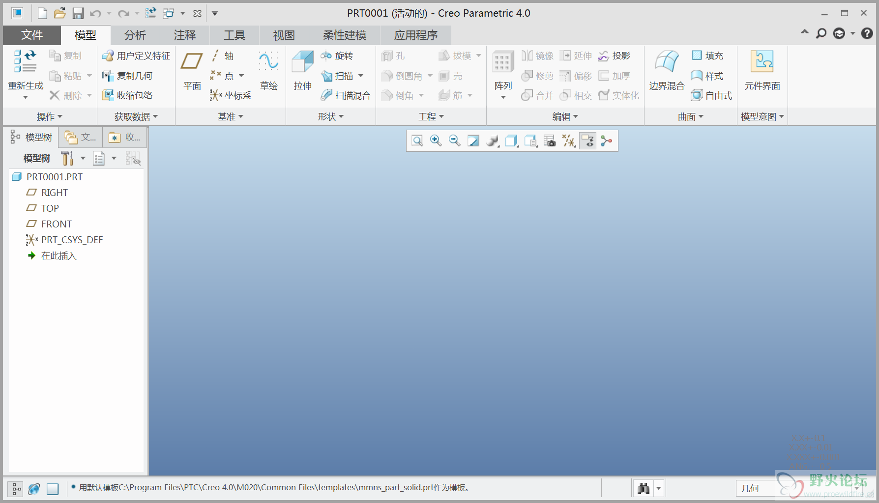

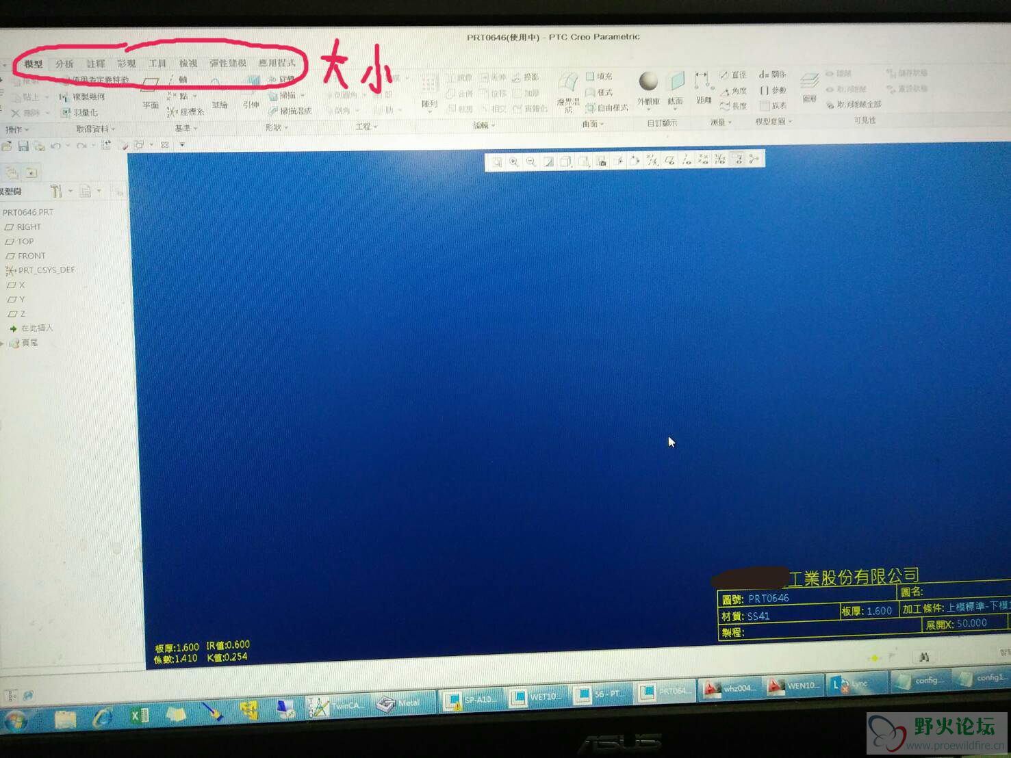

請問各位大大~該如何設置打開的時候~就跟圖片右下角的一樣
有板厚~材質.....等
另外左上角的工具列字體如何改變大小

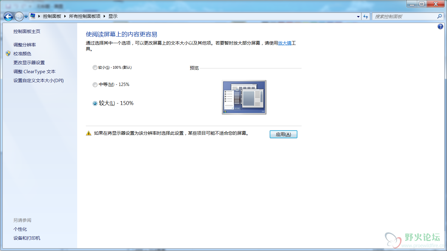

瘟柒系统直接把系统字体设置为较大即可。
够大了不?
够大了不?
在这设置
在这设置

大大我是要以不改系統的設定下~只單改CREO有辦法嗎?
我是要它小一點~工具太多~有些工具都在後面看不到了

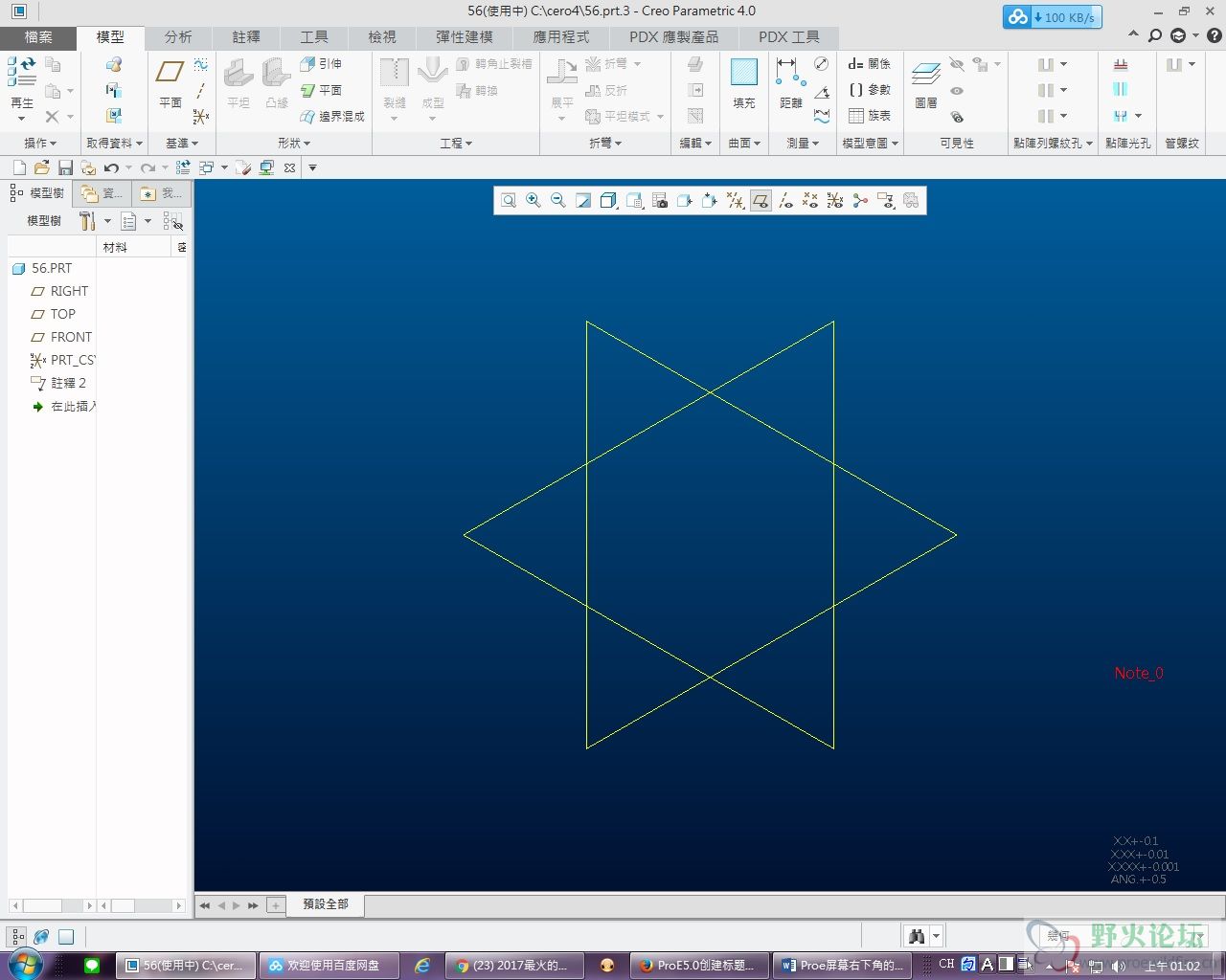

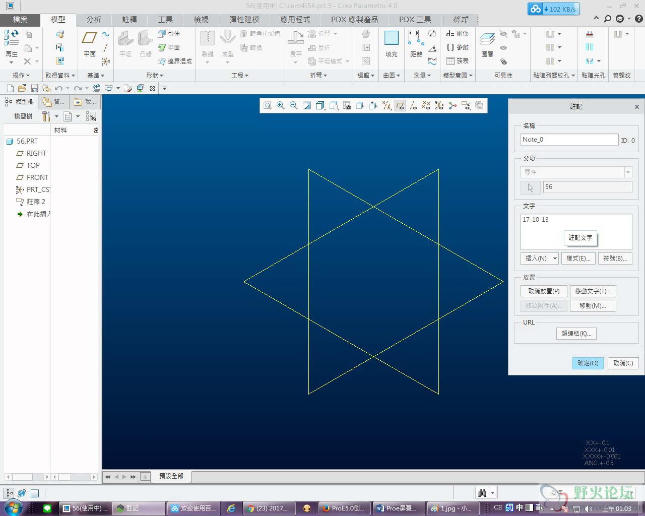

大大透過那個文章我已知道如何建
但是否可再請教大大~那篇沒教的
小弟我在註釋上輸入了 &todays_date 這個參數
但完成後註釋卻不會變~請大大教教我吧!謝謝
模型下不變
模型下不變
只有裡面改變
只有裡面改變

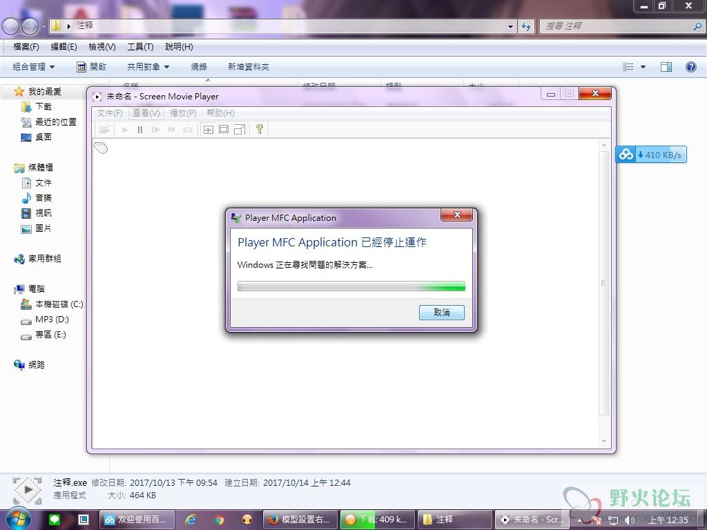

大大的exe檔無法撥放
用了好幾套撥放工具也撥放不了~~

不能播放有啥提示吗
408
654
 楼主| 发表于 2017-10-18 00:38 | 显示全部楼层
野火 发表于 2017-10-17 22:32
不能播放有啥提示吗
顯示不能撥放或者是以下

我win10可以播放,要是有别的电脑你可以试下
