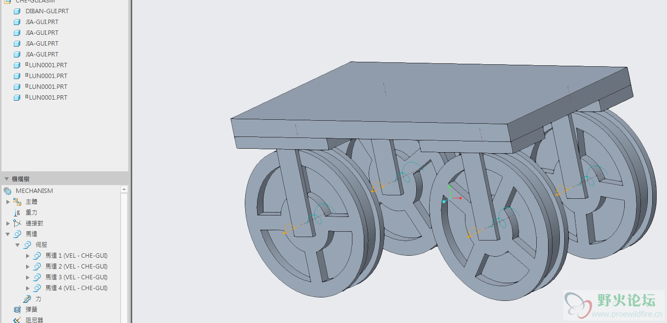

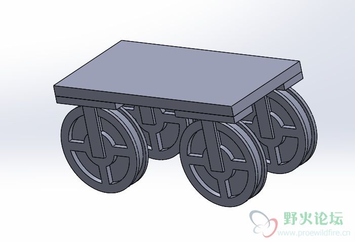

[求助] 轨道小车的主动轮驱动,机构怎么设置?请高手指导
发表于 2017-9-12 15:17 | 显示全部楼层 |阅读模式
附件为Creo3.0文件
轮子都要转动,
轮子都要转动,

发表于 2017-9-13 11:51 | 显示全部楼层
每個輪子用插銷方式固定
再到機構動畫中 設置馬達
