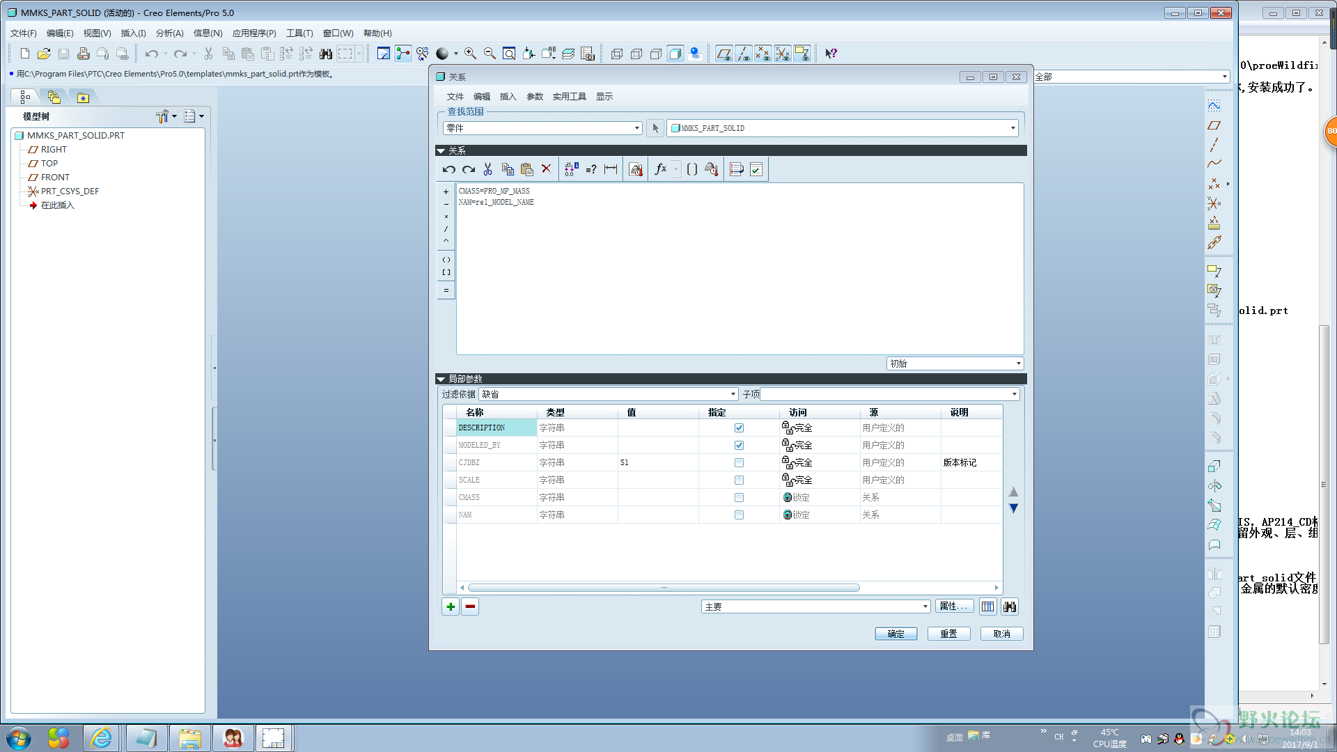

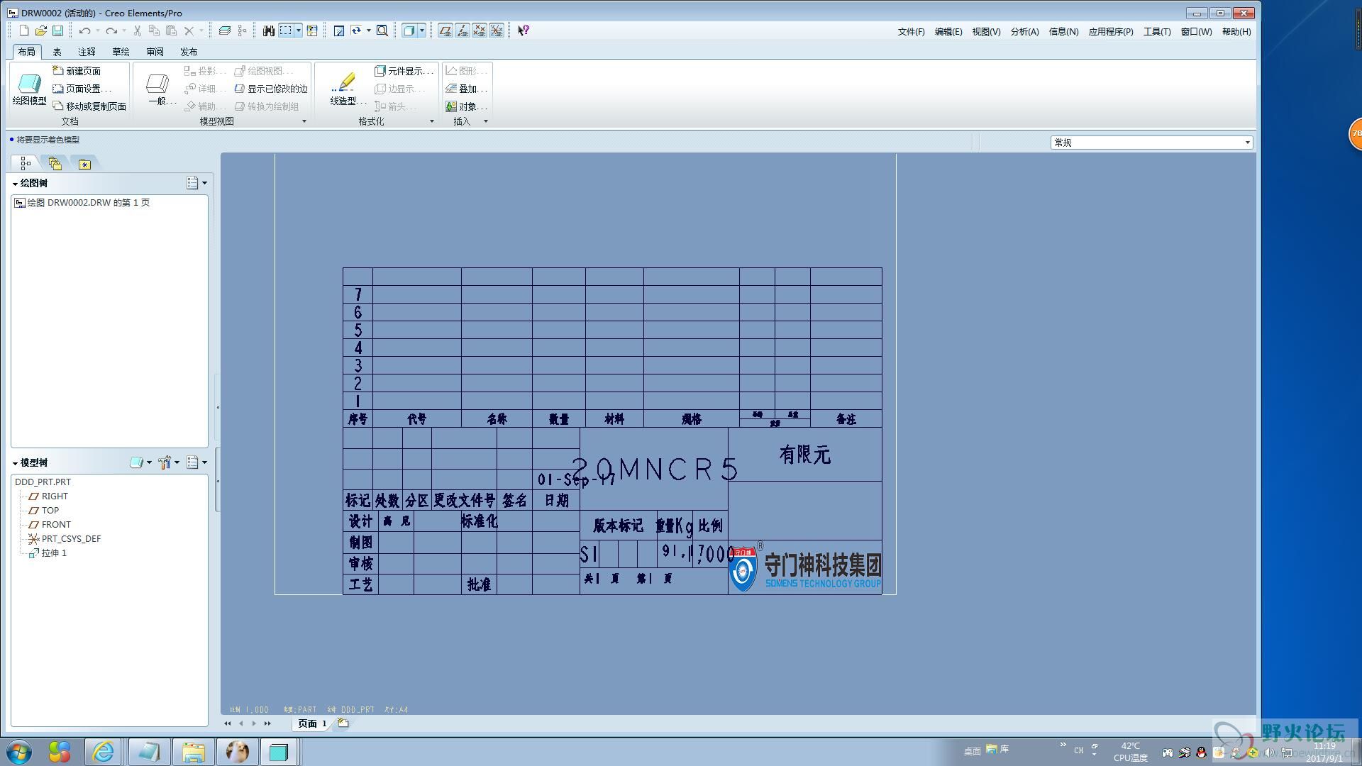

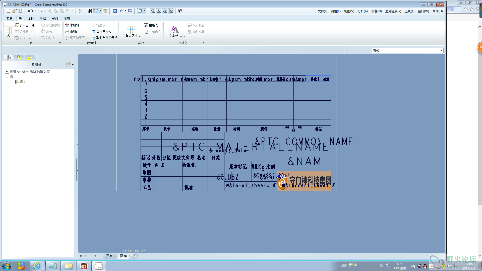

如上图1.2.3,标题栏中零件名称“有限元”下面的图号为空,如何设置。我的设置方法有以下两种都不行。1、在frm工程图模板文件中图号单元格直接输入系统对图号的保留参数名称“&rel_MODEL_NAME”,然后在prt环境下添加参数rel_model_name,字符串,数值为空。2、在frm工程图模板文件中图号单元格输入参数名称“&model_name”,然后在prt环境下添加自定义参数model_name和系统参数rel_model_name,都设定字符串,数值为空,并在关系式中写入model_name=rel_model_name。问题的症结就在于对于零件图号(如f20_prt)的系统参数名称是否确定是rel_model_name,其次如何让自定义参数与那个对应图号的系统参数联系起来。值得一提的是,我在frm模板中的零件名称单元格直接输入系统参数名称“&PTC_COMMON_NAME”,而且在prt环境中的参数表并没有新增PTC_COMMON_NAME参数,系统就可以自动更新零件名称为“有限元”
prt环境下的参数设置
prt环境下的参数设置
得到的工程图标题栏,无图号
得到的工程图标题栏,无图号

看图2,图框是组件的吧,
组件引用零件参数,用&asm.mbr.****
工作目录切换到格式文件目录,打开该文件,看一下该单元格内的报告参数是什么,
也就是“&”符号后面是什么。要对应才可以。

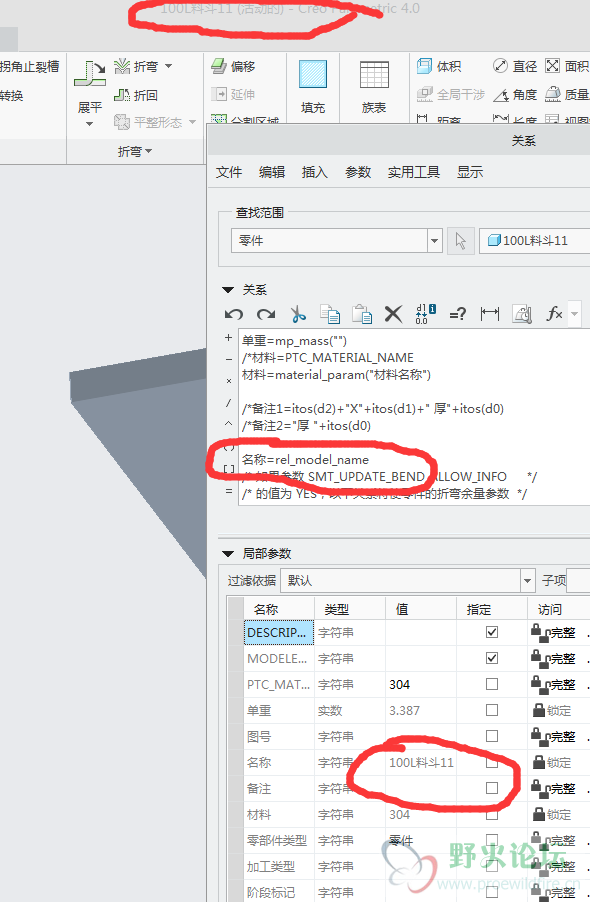

发表于 2017-9-1 12:33 | 显示全部楼层
感觉你想要的,和我现在的做法是一样的
1、在零件模板   关系式中  写   关系   “名称=rel_model_name”
     在参数栏中就可一读出文件名
2、在绘图模板   任意单元格   引用参数    “&名称”
然后你的工程图  标题栏中的   名称栏  就可以显示 3D 模型的文件名

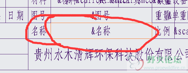

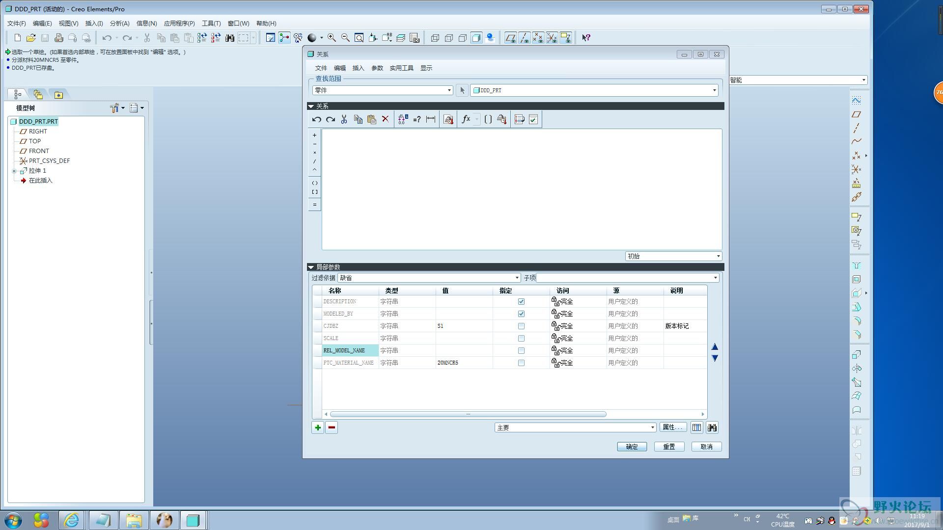

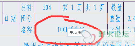

 楼主| 发表于 2017-9-1 14:01 | 显示全部楼层
请帮我看一下,问题出在哪里?
按照楼下的说法做了,还是跟上午一样,新建工程图的时候要求文本输入rel_model_name
这个是我的PRT模板中的参数设置,您帮我看看有没有什么问题导致的。
这是我的FRM模板设置的标题栏,上面的明细栏是做着玩的,应该不会影响下面标题栏吧

发表于 2017-9-1 16:29 | 显示全部楼层
filename=rel_model_name( )
野火4.0我是这样在关系内用的。

 楼主| 发表于 2017-9-7 10:46 | 显示全部楼层
已经搞定,谢谢各位
