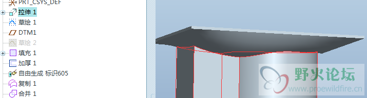

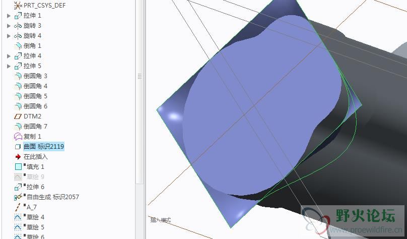

发表于 2017-8-16 16:25 | 显示全部楼层
mm9266 发表于 2017-8-16 15:53
有prt和stp文件,谢谢您啦
图中这两个交截面应该就是这个样子吧

发表于 2017-8-16 16:34 | 显示全部楼层
mm9266 发表于 2017-8-16 16:32
嗯嗯,所以相交线不在同一平面内,跟实物不符啊
到底要不要在一个平面内啊,在一个平面内也不好弄
要用造型来描绘轮廓

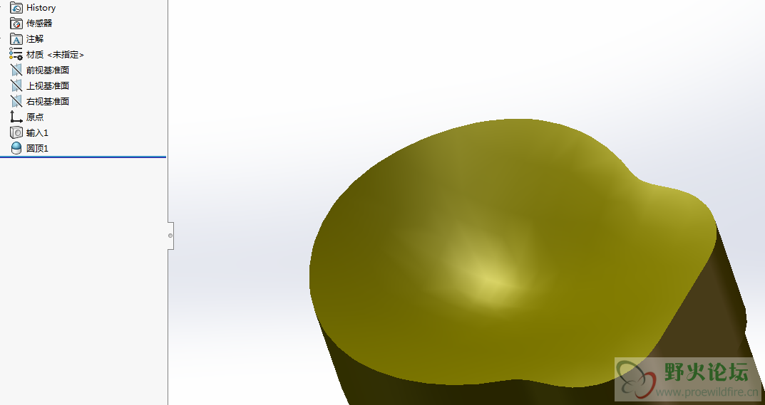

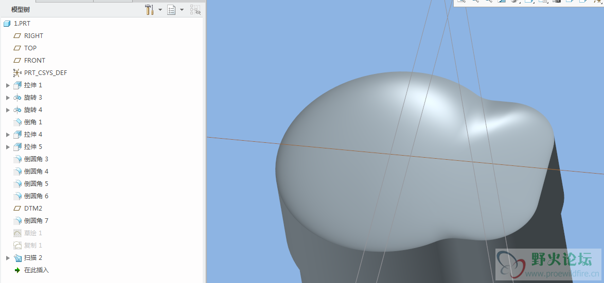

发表于 2017-8-17 12:35 | 显示全部楼层
可以试下用圆轨迹可变扫描.不过出来的效果感觉没solidworks的圆顶命令做出来的漂亮...同求大神出来说说CREO有没像SW那样的圆顶命令呢...
圆轨迹可变扫
圆轨迹可变扫
Solidworks圆顶
Solidworks圆顶
