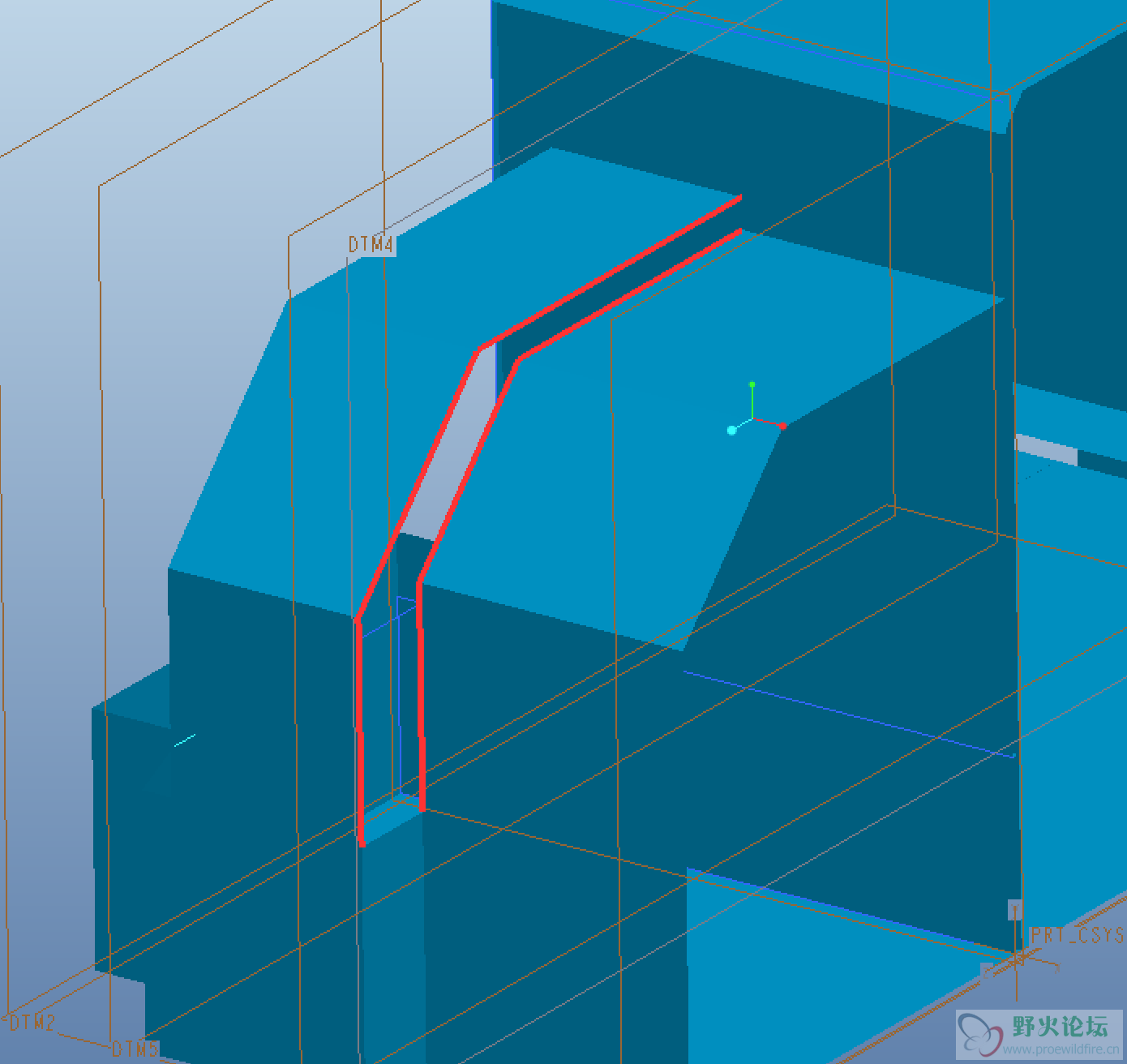

请教大神怎么拉出一个曲面把图中的两条线连起来呀~~

造型试试

边界混合呀

边界混合

截面转了90度,边界混合应该可以实现
 楼主| 发表于 2017-8-16 10:16 | 显示全部楼层
我用造型解决了,再试试边界混合,谢谢各位的指教
