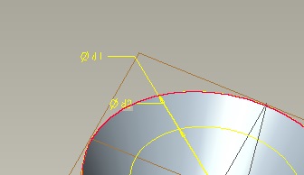

发表于 2017-8-9 18:38 | 显示全部楼层 |阅读模式
象这个直径尺寸名称默认是 d1和d2 怎么改成自己想要名称 比如dda和ddb
204
319
发表于 2017-8-9 20:16 | 显示全部楼层
creo4.0可以编辑下直接修改(图片是4.0的)。 creo2.0及以前的版本编辑情况选择尺寸长按右键属性里修改。
147
 楼主| 发表于 2017-8-9 20:56 | 显示全部楼层
OK,谢谢
