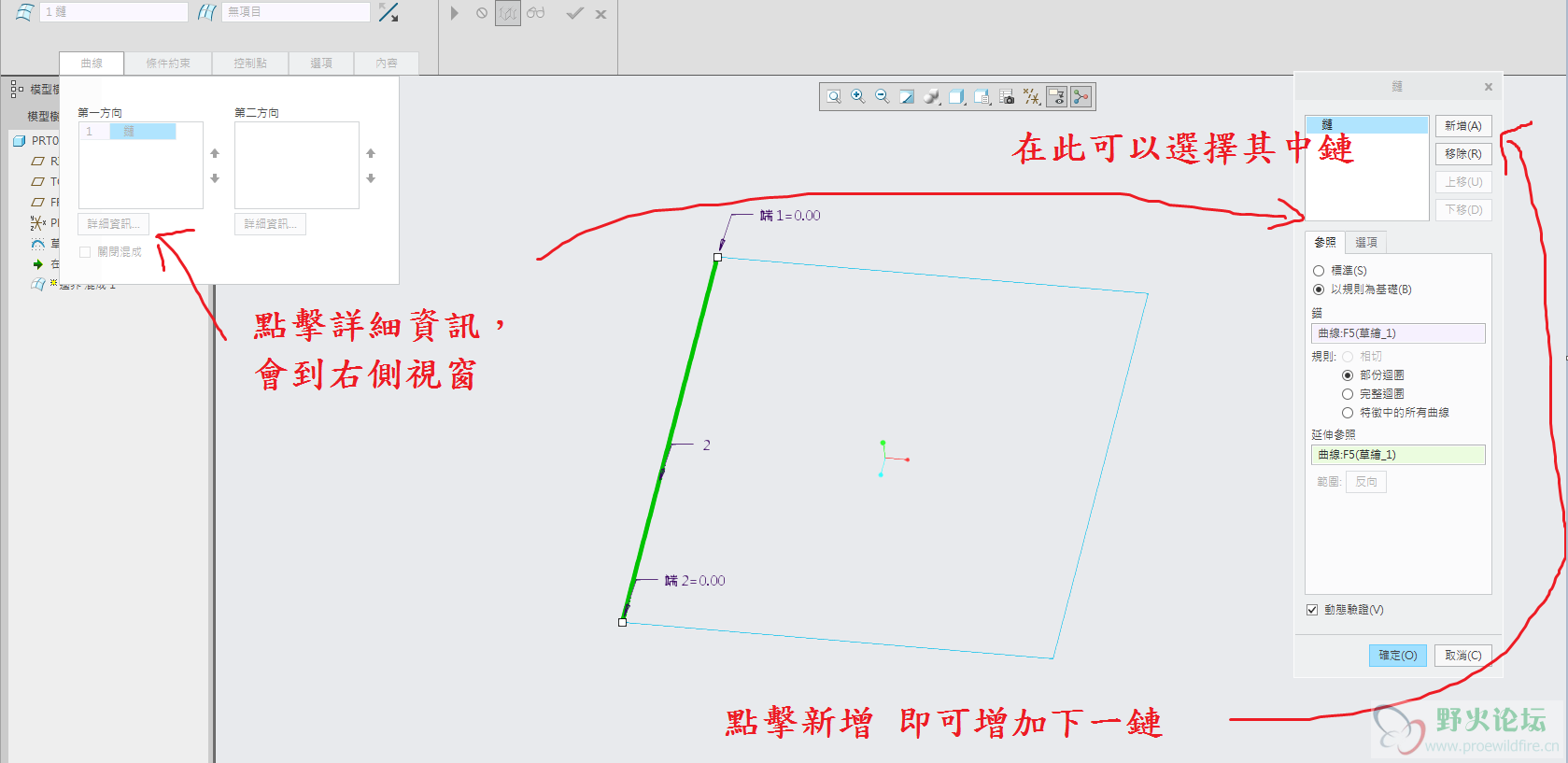

比如我在草绘时候画了一个矩形,但是我边界混合时候只需要矩形的一条边线,我看别人可以不通过修剪完成选择,为什么我一选择就是整个矩形,有什么方法吗?

邊界混成 依照詳細資訊可以選擇 需要的邊線
