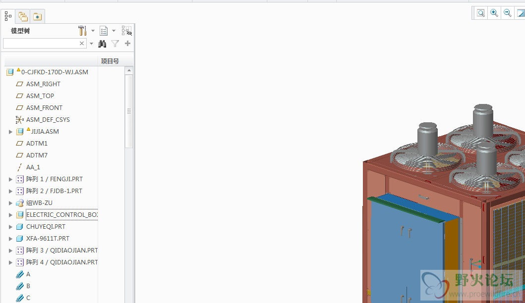

creo装配图为什么出现一个三角形

里面某个零件有失败特征或者参照等问题没处理吧,
或者说有过期的零件没更新到

你改动的零件影响了其它参照此零件的零件,重新定义找装配参照关系即可
